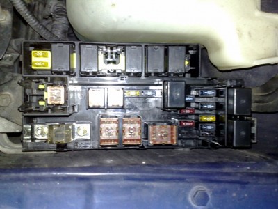

załaczam foto mojej skrzynki

picjaa, Napisz co Ci działa a co nie, np. światła, stop, awaryjki, pozycje, radio, zegarek, podświetlenie kabiny, zegarów tak bez jak i z przekręconą stacyjką. Jak przekręcasz kluczyk czy słyszysz pstryknięcie przekaźnika czy głucha cisza. Tym uściślimy w którym miejscu masz przerwę w dostawie. W tym czasie sprawdź te czerwone i żółty bezpiecznik u dołu zdjęcia - te które są przeźroczyste od góry. Możesz wypiąć i dokładnie się przyjżeć, czy nie jest któryś sfajczony. Jak potrafisz i masz możliwość to sprawdź omomierzem. Zerknij też czy styki nie są zaśnidziałe. Sprawdź też te małe kolorowe - też powinny mieć połączenie pomiędzy stykami. Po drodze do stacyjki prąd ma dwa bezpieczniki: SBF1 80A i SBF 4 50A to ten żółty po lewo i czerwony po prawo (poziomy). Na te zwróć szczególną uwagę.

Też bym to to obstawiał (80A jest w wykresach, w rzeczywistości może i 100A) Jesli tego gagatka masz OK to albo przerwa na kablu od tego właśniedeLux pisze: znane jako SBF-1 100A
-cia do stacyjki, lub... padnięta stacyjka. Pod kierownicą jest gdzieś taka niebieska (chyba kwadratowa) wtyczka-kostka niebieska na 4 piny (nie koniecznie z 4 kablami, ale raczej tak) na wiązce wychodzącej spod kierownicy - wzdłuż kolumny kierowniczej. Prawdopodobnie biały przewód (na pewno dość gruby) powinien mieć 12 v. (w ogóle te 4 kable powinny być zauważalnie grubsze) sprawdź to po sprawdzeniu bezpieczników. Jeśli bezpieczniki OK. i na tej wiązce będziesz miał napięcie na tym przewodzie, to padnięta stacyjka.deLux pisze: bydlę
Jak nie dasz sobie rady to elektryka samochodowego pytaj. Schematem elektrycznym służę, jest też na: http://www.extreme-machines.nl/manual02.htm

wykryłem wade był to przepalony bezpiecznik 80a po lewej stronie, poziomy, ale juz musiał wczesniej sie przepalic i był tylko dogięty tak na styk, dlatego na pierwszy rzut oka nie było tego w ogóle widac.
