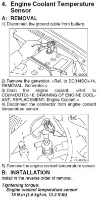

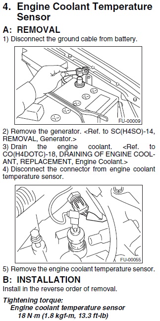

Re: Czy to mam sens?
Post 10 lis 2015, o 13:00
Najpewniej są dwa? Zerknij w instrukcję od swego auta, u mnie (2005 rok) z tego co pamiętam wkręcony jest w blok po prawej jego stronie (od filtra powietrza) w okolicach przepustnicy
Pozdrawiam
M
limesiak
Lokalizacja: NKE
Auto: OBK H6 MY05
Post 10 lis 2015, o 13:01
i jeszcze pogląd
Pozdrawiam
M
