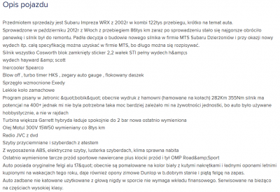

W zasadzie nie proszę o opinię konkretnego egzemplarza, a o informację, dlatego nie pytam w "zakupie kontrolowanym", a w temacie generalnie powiązanym z istotą mojego pytania (załącznik):
Jak się ma z wytrzymałością stosunkowo mało wysilonego sroker'a w porównaniu do seryjnego silnika, bez upalania, kjs'ów itp.? Taki silnik powinien cechować się mniejszym prawdopodobieństwem typowych awarii czy wręcz przeciwnie? Jakie są konsekwencje i czy taki zabieg ma sens (pomijając kosztowność jego "aplikacji") w kontekście "cywilnego" wykorzystania samochodu i priorytet w formie "żywotności jednostki"?
Niestety nie znam dokładnej budowy tego silnika ale załóżmy, że Panowie z Dzierżoniowa zrobili to jak trzeba.
Zdaję sobie sprawę, że seryjna skrzynia może tu już dostawać nieźle w kość - bardziej interesuje mnie sam silnik.
Dzięki!
Temat nie został zamknięty, więc pozwolę sobie odświeżyć.
Dzięki!

Jak robili "Panowie z Dzierżoniowa", to należy zakładać, że jest wszystko ok i silnik, o ile po budowie nie został skatowany, będzie służył długo i szczęśliwie
