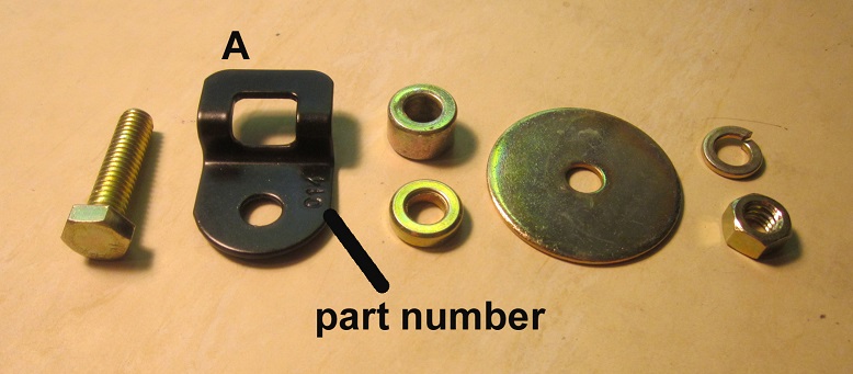

Proszę o pomoc w rozszyfrowaniu montażu fotelika dziecięcego z pasem Top Tether.
Albo mnie coś umknęło na wyposażeniu fotelika, albo brakuje mocowania w samochodzie, dodam że po obu stronach jest tak samo. Tylko klapka jak na zdjęciu, a zamocować nie ma do czego.
FORESTER XT 2.0 03'r.
Proszę Was o sprawdzenie u siebie czy to tylko ja mam wybrakowany wóz.
Szacunek
Czy i gdzie można takie coś dokupić, bo wydaje mnie się że tego szukam

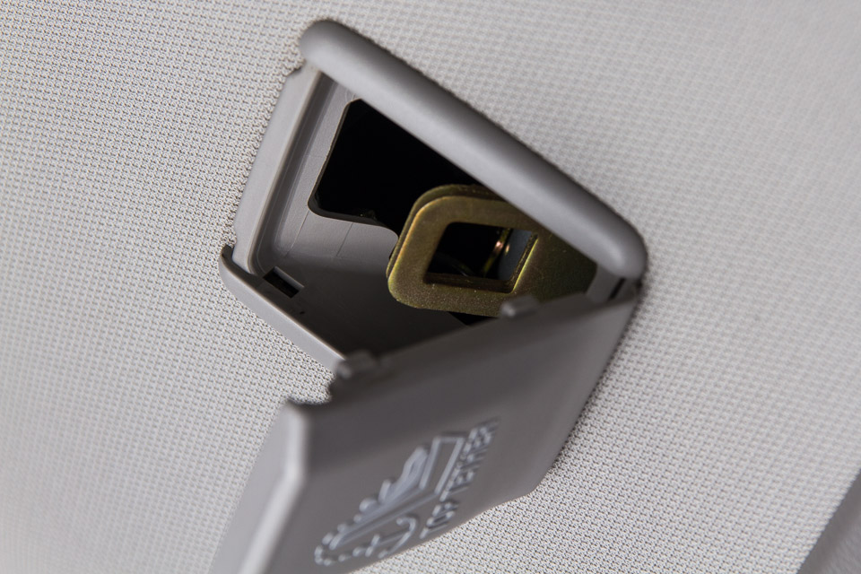

Masz coś wykręcone. Postaram się dziś zrobić Ci zdjęcia, bo też mam Forka ’03.

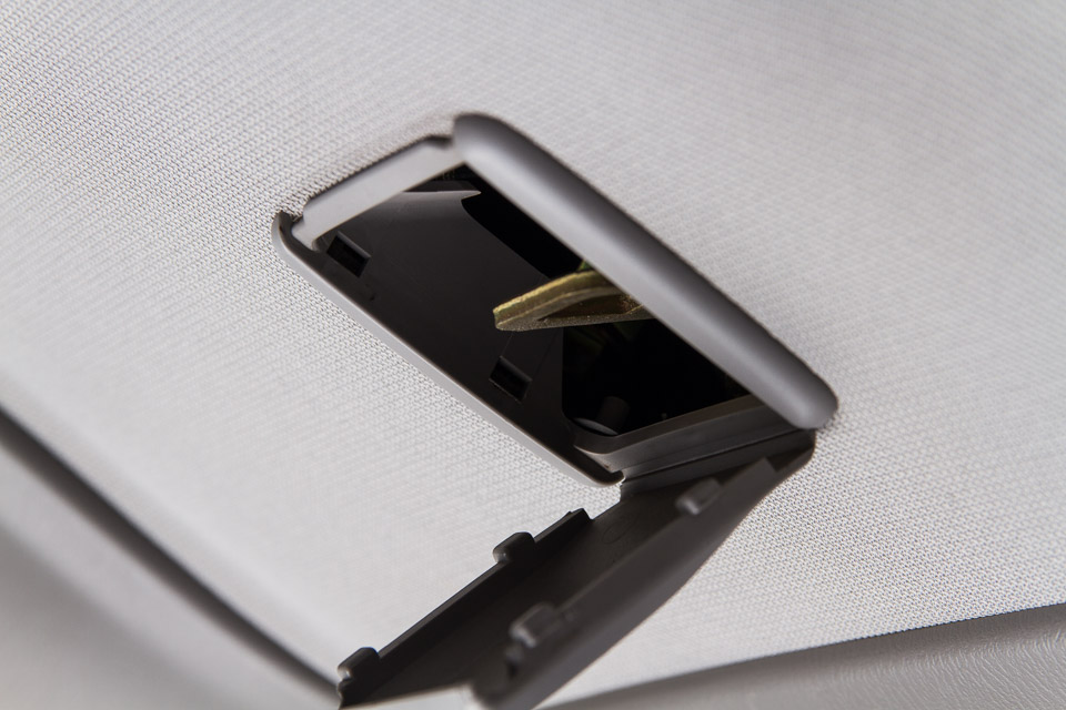

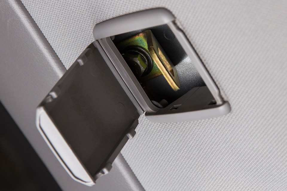

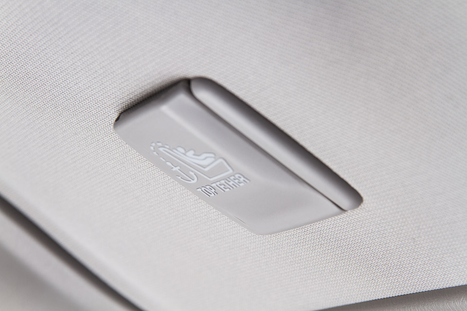

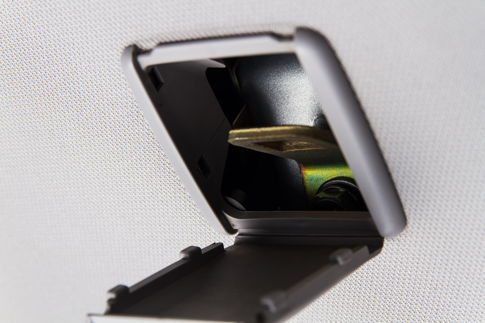

Zdjęcia zrobione. Wydaje mi się, że ten element, co pokazałeś na zdjęciu to jest coś innego.
Bosz, jak ciężko jest zrobić zdjęcia małego elementu na suficie, nie mając bujanego ekranu w aparacie i ciemność dookoła. :)

Temat ogarniam przez serwis. Zestaw takiego zaczepu w serwisie 41 PLN/szt. Podobno (prawy pasażer) został wycofany i jest nieosiągalny. :o
