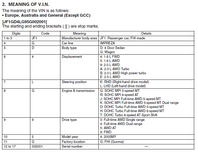

limesiak, w moim manualu nie widzę opisu VIN, a opis z imprezowego manuala nie wszystko pasuje do forkowych numerów. Np. rodzaj silnika. Natomiast cyfry 7, 8, 9 i 11 mają inny opis niż wg znanych mi źródeł, ale Twój załącznik bardzo dobrze pasuje do mojego Forka. Np. cyfra 9 wg Twojego załącznika to nie check digit tylko drive type i u mnie jest 4, co by się zgadzało (Full-time AWD Dual range), o ile Dual range oznacza reduktor.

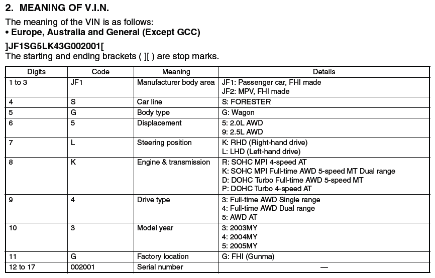

Re: VIN - skąd oni to wiedzą?
limesiak, bingo. Mam te manuale, ale nie zajrzałem do wszystkich. Rozpiska VIN jest w 2003 Service Manual EU.pdf na stronie 34. Teraz wszystko jasne. Dla Forestera 2003 EU mamy:
