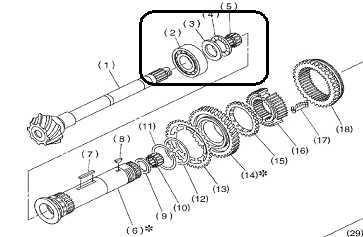

Ja też stawiam, a raczej stawiałem na łożyska. Szczególnie te zaznaczone na zdjęciu poniżej. Niestety pojawiają się nowe niepokojące objawy. Przy maksymalnym skręcie kierownicą w prawo lub w lewo czuć coraz większy opór, jakby się coś klinowało. Przenosi się w tym momencie drganie z silnika i napędu na nadwozie. Czuć to wyraźnie pod nogami. Po wyprostowaniu kół opór mija i drgania ustępują.
ujar
