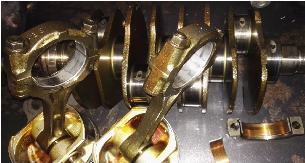

kramar
Auto: Impreza WRX '01
Re: Luzy zaworowe po raz kolejny :) Oraz panewki?
Post 28 maja 2016, o 02:16
zdj.

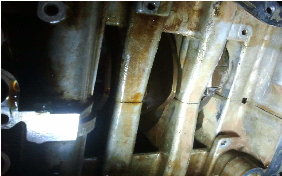

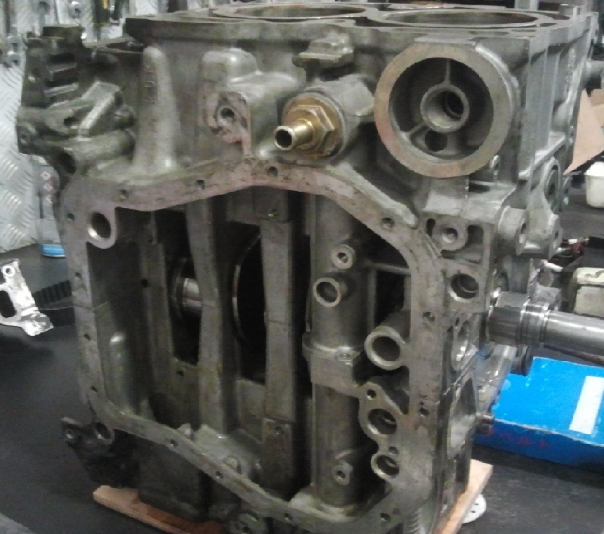

Mibars
Auto: WRX '04 wagon
Post 28 maja 2016, o 23:26
Dzięki.
Ja znalazłem taką fotę i już rozumiem o co chodzi z brakiem dostępu do pierwszego cylindra:
Po raz kolejny dochodzę do wniosku, że nikt nie myślał o łatwości serwisowania na etapie projektowania tego samochodu...

kramar
Post 30 maja 2016, o 19:48
niektórzy wyznają zasadę polaka cebulaka - jak się zaczyna coś psuć trzeba sprzedać, niech ktoś inny się męczy
kramar
Post 4 cze 2016, o 17:05
potwierdzam, znalezione zdj z momentu montażu
