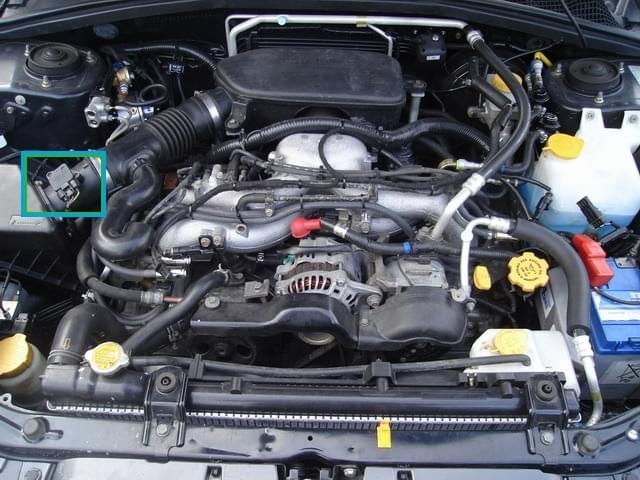

Mam pytanie - ta część zaznaczona na zdjęciu to jak się nazywa? Jakiś żarnik przepływowy czy coś takiego...
Chodzi o to, że od pewnego czasu zapala mi się check-engine (błąd: zbyt bogata miesznka na 1. cylindrze). Pojechałem do eksperta, ekspert nic nie stwierdził. Innym razem napotkałęm przypadkowo byłego pracownika ASO, ten od razu stwierdził, że trzeba sprawdzić to coś... Okazało się że jest zanieczyszczony.
Przedmuchał to sprężonym powietrzem i kontrolka zniknęła na dobre 4oookm.
Teraz znowu pojawił się check engine i zastanawiam się czy:
A). Wykręcić to badziewie i samemu przedmuchać? Jakie ryzyko może się z tym wiązać?
B). Wymienić tę część (o ile wiem, to nie są tanie rzeczy, ale mogę się mylić).
C). A może macie jakieś inne pomysły?
Auto to Forester 2.0XT z 2003 r. z LPG
Dzięki i pozdrawiam!

przepływka?
kupić nową?
w subaru nic nie jest tanio, ale uśmiech darmo..

Czek nie tylko z tego powodu się pali.
Najlepiej byłoby odczytać błędy, a potem wymieniać części.

Zgadza się, ale w obu przypadkach błąd jest ten sam. Dla błędu "Zbyt bogata mieszanka na 1. cylindrze" przyczyn może być kilkanaście, albo i -dziesiąt.
A poprzednim razem pomogło, stąd moje pytanie.
vojta pisze:przepływka?
Dzięki!
Coś takiego by się nadało pewnie: http://allegro.pl/przeplywomierz-powiet ... 56867.html

Czujników nie kupuj nigdy używanych, to zabójstwo.
Jeżeli masz już zdiagnozowany ten przepływomierz to tylko nowy.
On znacząco wpływa na mieszankę i jeżeli będzie za uboga to tłoki tego nie lubią.

Ok, dzięki za radę. Czyli bez wydatku rzędu 800zł się nie obejdzie w tym wypadku...?

Znalazłem w sklepie pod domem niemalże DENSO za ok 540zł. DENSO są w porządku czy radzicie oryginalne subarowskie? Jest jakaś różnica między nimi?
No i co do wymiany... Wygląda na to, że wymiana jest banalnie prosta - wyjąć wtyczki, wykręcić śruby, wymienić element, zakręcić, podpiąć... Czy tam się da coś zepsuć?

orygi subaru to denso jest zazwyczaj...

Dokładnie. Ja bym brał denso ale nie byłbym pewny czy to pomoże. Oczyść go naprawdę dokładnie, potem pędzel i delikatnie benzynka, osusz, zamontuj i zobacz - a może zaoszczędzisz. Sam piszesz że demontaż łatwy!

Znalazłem gdzieś w sieci przepływomierze oznaczone jako oryginalne Subaru za 780 zł, a w tym samym sklepie były DENSO za 620. Stąd myślałem, że to dwaj różni producenci.
Dzięki za wyjaśnienie.
recki pisze:Ja bym brał denso ale nie byłbym pewny czy to pomoże. Oczyść go naprawdę dokładnie, potem pędzel i delikatnie benzynka, osusz, zamontuj i zobacz - a może zaoszczędzisz. Sam piszesz że demontaż łatwy!
Mam nadzieję, że pomoże. Błąd jest ten sam, a przepływomierz jest brudny, nie aż tak jak poprzednim razem, ale jest. Stąd myślę, że to to. Najpierw oczywiście i tak wyczyszczę, potem zobaczymy.
Podzielę się wrażeniami z roboty jak już skończę. Dzięki za pomoc!

Hmm skoro mówisz że po 4 kkm masz brudną przeplywke, kiedy filtr zmieniales bo to chyba coś nie teges!

Powietrza był wymieniany całkiem niedawno, może 8-10 tys km temu. Ale upewnie się. Może faktycznie warto sprawdzić
