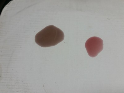

Re: Pytanie klasyczne - ATF do 5EAT
W sobotę wymieniałem dynamicznie olej Ravenol SU5 w skrzyni po przejechaniu 31kkm, tym razem zalałem olej Idemitsu ATF Type-HP. Zlałem korkiem spustowym 4l , po uzupełnieniu tych 4l, następne 4.5l spuściłem poprzez linie chłodzenia po uruchomieniu silnika i na bieżąco dolewając.
Po wymianie skrzynia pracuje tak samo jak wcześniej, czasami mam lekki szarpnięcie pomiedzy 2 a 3.
Na poniższym zdjęciu kolor oleju (ciemny) który spuściłem korkiem i jasny jaki wylatywał z linii chłodzenia na końcu procedury wymiany.

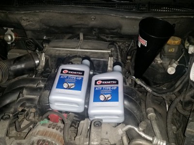

Dzięki za szybką odpowiedź. Jeżeli mógłbyś napisać co było powodem zmiany na Idemitsu?
Mam mały wyciek oleju na przewodach w okolicach filtra zewnętrznego, które nie były ruszane za mojej kadencji, wymieniałem filtr na WIX podczas ówczesnej wymiany części oleju na oryginał statycznie i zastanawiam się czy to ten filtr spowodował wyciek czy jakiś syf go zapchał przez co wzrosło ciśnienie i pcha przez opaski?
Jakieś sugestie odnośnie filtrów? Dotychczas czytałem, że z tymi filtrami nie ma problemów...
Powodem była cena za jaką udało mi się kupić ten olej oraz cichutka nadzieja że może zniweluje to sporadyczne szarpnięcie pomiędzy 2 a 3, niestety ale wymiana nie pomogła w tym aspekcie. Co pomogło to przeprowadzenie procedury "Learning Control" z manuala z rocznika 2006.
Co do filtrów to raz użyłem filtra Alco, rozciąłem oryginalny i ten Alco dla porównania, oryginalny nie ma zaworu upustowego a te wszystkie zamienniki mają zawór upustowy, po tym wróciłem do oryginalnego.
