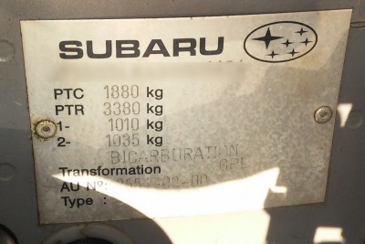

jakoś nie zwróciłem na to nigdy uwagi.. ale na jednej tabliczce w forku 2.0x 2003 poza VINem i masami widnieje napis "BICARBURATION GPL". zrobiłem małe lingwistyczne rozeznanie i wygląda na to, że chodzi o LPG. nie jestem jednak pewien - czy ktoś może ktoś potwierdzić lub wytłumaczyć co oznacza ten zapis?

carburator = gaźnik, starzy spece u nas też tak mówią. Gpl= lpg w językach romańskich. Skąd forek pochodzi?

BiP, ale "carburation" to nie o gaźniku :whistle:

Musisz zgłębić źródłosłów karburatora, najlepiej przez translatora, wtedy zrozumiesz sens.
Uprzedzając Twoje rozterki, wiem, że ostatni gaźnik w subaru to by koło 1992r.

BiP, forek jest z Francji, jestem drugim właścicielem w Polsce. jak go kupowałem to miał zamontowane LPG. podobno tak było od początku. jeśli ten zapis oznacza LPG to czy jest możliwe aby w tym egzemplarzu były wzmacniane gniazda zaworowe? ewentualnie czy można to jakoś sprawdzić?

Mi się coś kojarzy, kod silnika ej20f, ale pewny nie jestem.
Instalacje "fabryczne", to inicjatywa importerów. Tabliczkę z takim wpisem widzę pierwszy raz. Niemcy przez jakiś czas wstawiali do H6 lpg w salonach i zdobili je naklejkami bi-fuel. Jak się okazało, że to sie nie gazuje tak jak 2,0 czy 2,5 to z wielkim hukiem te instalki ściągali, nawet wiercone kolektory wymieniali na nowe.

EJ20F chyba nie mam, na innej tabliczce jest engine type: EJ201NWUAB...
