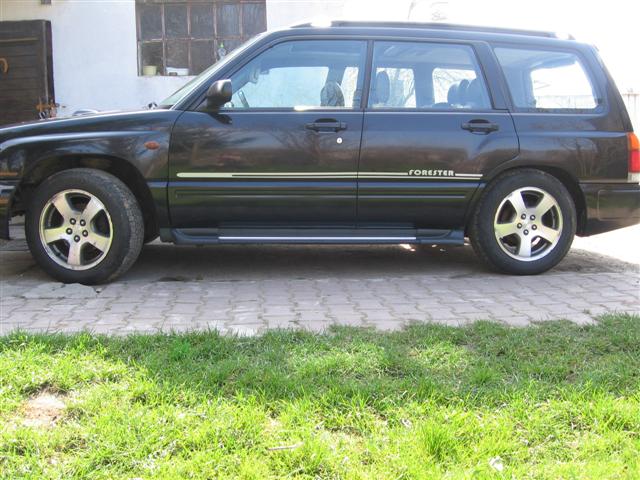

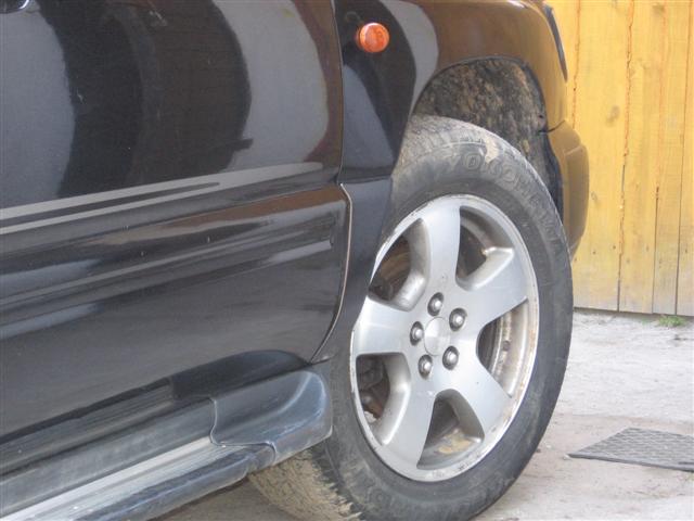

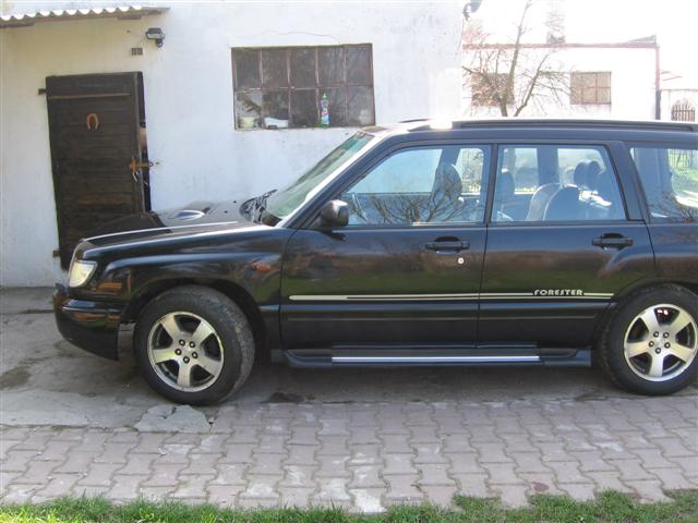

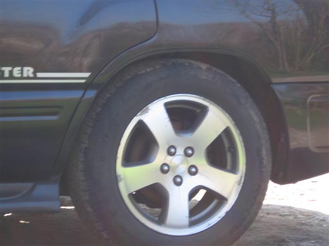

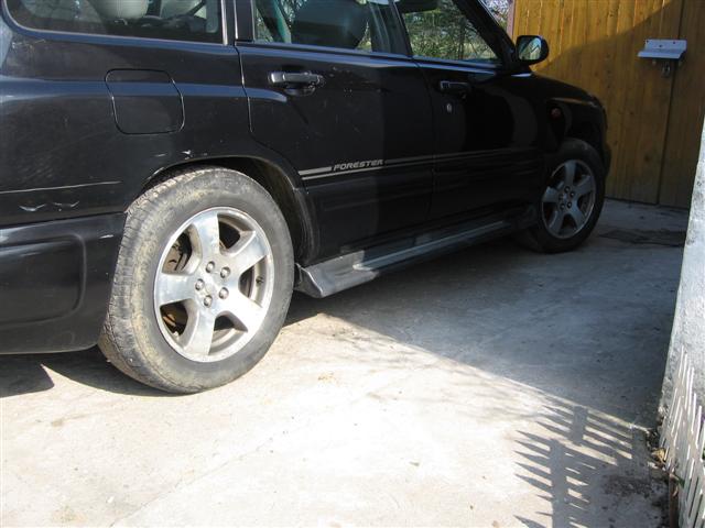

g-r-z-e-s pisze:słyszałem że gdzieś w gdańsku jest spotkanie subaromaniaków chętnie bym go pokazał znawcy żeby mi powiedział co technicznie jest do zrobienia bo ja jestem totalnie zielony na przykład wydaje mi się że tył siedzi za nisko ale byłem na przeglądzie to mówili że amorki ok
czy tył nie siedzi za nisko ?

a może to przód za wysoki?

Tył siedzi nisko...

ano tył jakoś nisko...

co może być przyczyną? :?:
sami wariaci na drogach czasem trudno ich wyprzedzić
nieoznakowane.info
Re: tylny most głośno pracuje
Post 11 kwie 2009, o 16:52
g-r-z-e-s pisze: co może być przyczyną? :?:
standard w forkach z samopoziomujacymi amorkami. Wymiana dosc kosztowna zdaje sie jest. U niemca chyba taniej.
Mozna ewentualnie zalozyc normalne amortyzatory i rzezbic z doborem sprezyn tak zeby auto stalo prosto. Zdaje sie Olleo robil doktoryzacje w tym temacie.
