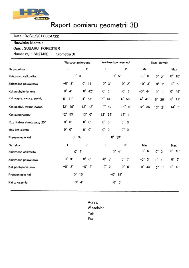

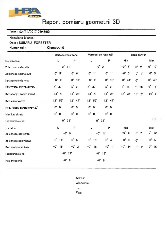

Witam. Niedawno zaczęło mi ściągać auto na prawo, nie za mocne ale jest to odczuwalne i muszę się pilnować. Na pierwszej wizycie ustawiono zbieżność z przodu i nic się nie zmieniło, z tyłu trzeba było wymienić śruby i tuleje by można było to ruszyć i ustawić, zrobiono to na drugiej wizycie po zamówieniu odpowiednich części. Niestety nic to nie pomogło. Nie znam się na tym kompletnie. Widzę jedynie że kąt pochylenia kół przednich się różni, czy to może być powód ściągania. Proszę o analizę wydruków i sugestie. Ciśnienie w kołach sprawdzone
Pierwszy wydruk
Drugi wydruk

Kąt wyprzedzenia sworznia zwrotnicy jest nieprawidłowy.
Drugi wydruk.

loniusz83 pisze: kąty wyprzedzenia sworznia zwrotnicy też wyglądają dużo lepiej.
Jeżeli ten parametr się zmienia u ciebie - to coś jest nie tak z ocsobą robiącą pomiar - bo ten element jest raczej nieregulowany w Forku.

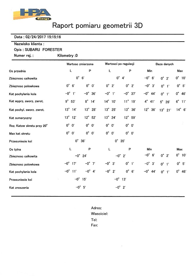

Witam. Dodaję trzeci raport z pomiaru. Dzisiaj ściągnę koła z przodu i zmierzę po ile są powysuwane drążki. Może przy okazji zmienię już na alumy, pogoda sprzyja. Gdyby to były opony to było by fajnie. Z tyłu geometria też była robiona, śruby trzeba było ciąć bo były zapieczone w tulejach. Trochę drogo to wyszło (śruby 35zł szt, podkładka 10 zł szt, nakrętka 25 zł szt :o , tuleje 32 zł szt oczywiście oryginały.

Zmień warsztat/maszynę do pomiaru.
Za każdym razem wychodzą inne wyniki i to kątów których sie nie reguluje w Twoim aucie.
Poza tym na tym ostatnim - tyłu nikt nie ruszal, a mozna by go poprawić. No i jeżeli wyniki pomiaru pochylenia przód sa prwidłowe to bedzie ściagać w lewo o ile w ogóle. 2 pomiar był w ogłe zje...y - tam sa bzdury na wydruku
