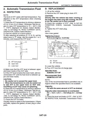

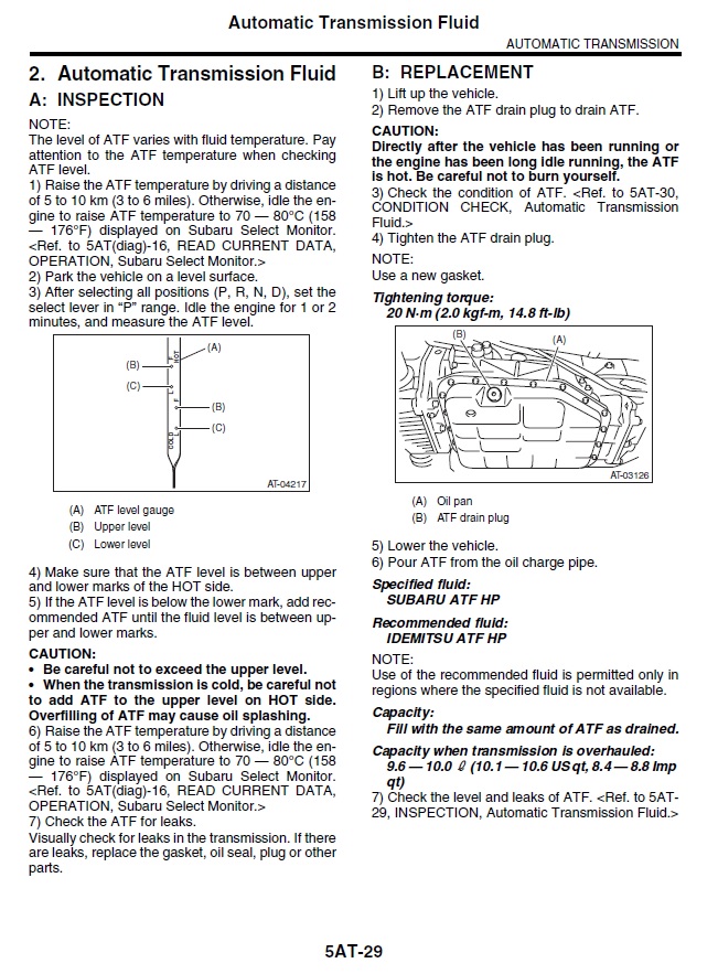

Re: Serwis automatycznej skrzyni biegów w Warszawie
Co to za rakietowa teoria z pozycją wybieraka podczas zalewania świeżego oleju do ASB? Jaki wpływ ma pozycja wybieraka biegów kiedy silnik jest wyłaczony?AdamMarshall pisze:Przy wymianie obowiązują specjalne procedury (temp. skrzyni, zalewanie na P lub na N, albo na zapiętym D, etc), które również dla różnych typów/producentów skrzyni się często różnią. Tyle wiem z rozmów ze specem od skrzyń. Więcej nic nie powiem bo to nie ja jestem tym specem.
Wystarczy popatrzyć do manuala a nie powtarzać głupot. Ale tak myślę że ta procedura o której piszesz, to Ci się pomyliła z pomiarem poziomu oleju w ASB.
