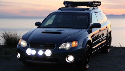

Post 20 lip 2017, o 12:52
inquiz,
a może coś takiego?

Żadnych dodatkowych świateł nie planuję montować.
Homologacji to nie mają ale najwyżej będę zmieniać na potrzebę badania technicznego, poza tym to nie są dokładane xenony więc nie powinno być źle.
