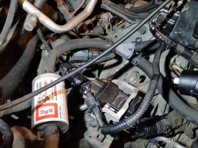

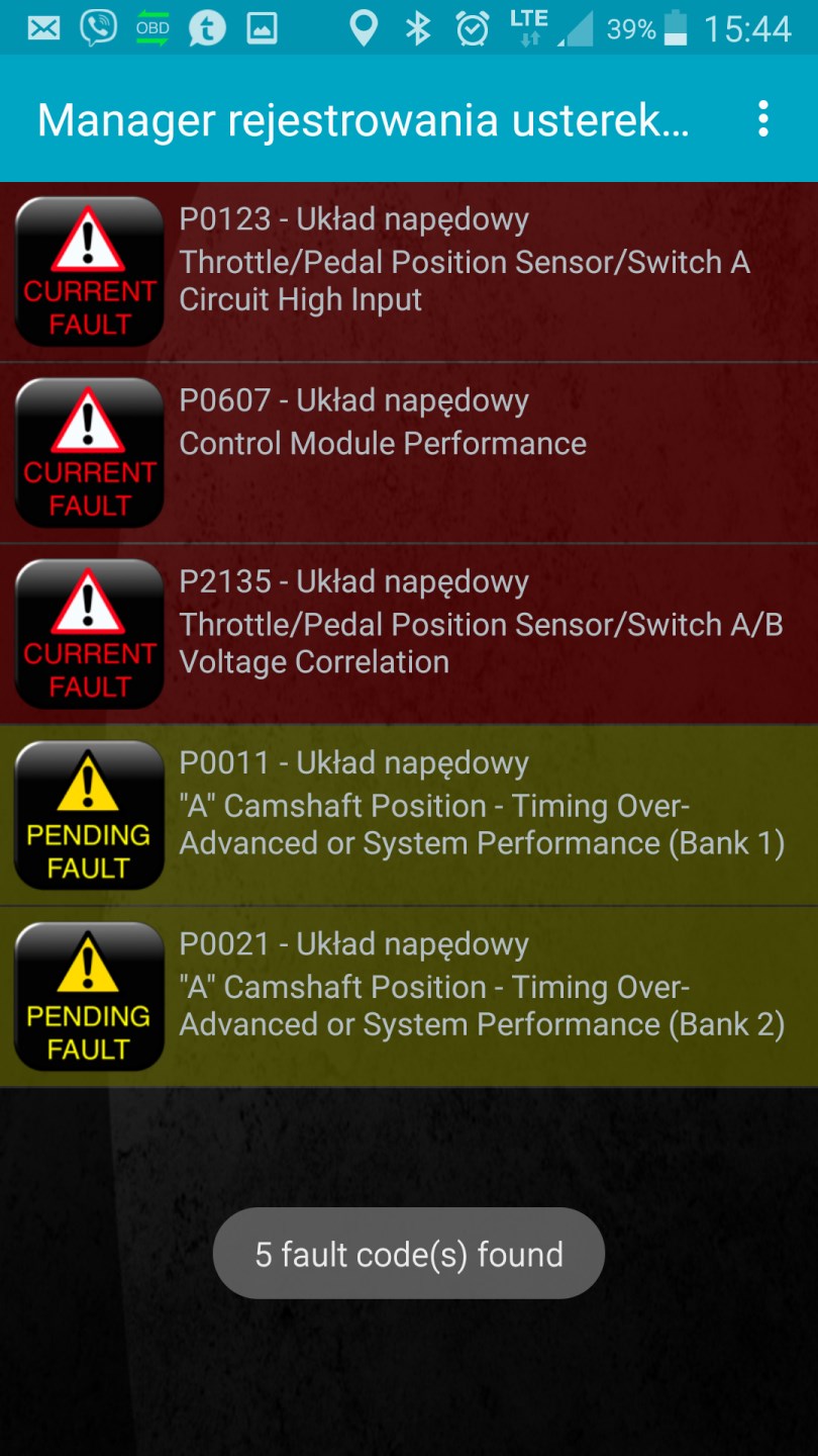

Wczoraj wracając samochodem po 3 dniach postoju w ulewę nagle silnik traci moc, zero reakcji na pedał gazu. Po zagaszeniu silnika i odczekaniu około minuty można było jechać w miarę normalnie przez 2-3km a później jedynie 50km/h i tak doczołgałem się do domu. Sczytałem błędy, które widoczne są na poniższym zdjęciu. Usterki tej raczej nie kojarzyłem z ulewą a z postojem samochodu na działece gdzie mogło grasować to i owo. Po obejrzeniu dokładnie silnika i wszystkich wiązek w okolicy silnika nie zauważyłem żeby coś grasowało i gryzło wiązki.

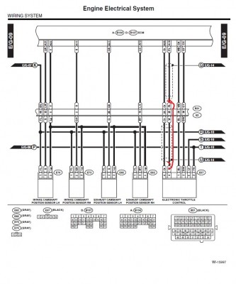

Dziś dobrałem się do ECU, przekaźnika przepustnicy, wtyczki przepustnicy,  dzwonię żyły biegnące od ECU do przepustnicy i jedna nie ma przejścia. Zaczynam ruszać główną wiązką tuż przy wtyczce na silniku od której wiązka się rozgałęzia na poszczególne podzespoły silnika i widzę że żyła zaczyna łączyć/nie łaczyć. Najprawdopodobniej żyła przerwała się przy wejściu do tej dużej wtyczki. Niezastanawiając się długo, poprowadziłem dodatkową żyłę od wtyczki przepustnicy aż za tą główną wtyczkę i wygląda na to że silnik odżył. Przepustnica normalnie reaguje na pedał gazu.
Piszę to, bo może ktoś kiedyś będzie miał podobny problem, a kody błędów mogą sugerować że padło coś poważnego.
Nurtuje mnie tylko jedna sprawa, mianowicie żyła do której dorobiłem bypass pomiędzy wtyczką przepustnicy a główną wtyczką silnika jest ekranowana masą wraz z sąsiednią żyłą. w tej chwili ta żyła nie jest ekranowana, mam nadzieje że nie będzie to niczym skutkowało.
