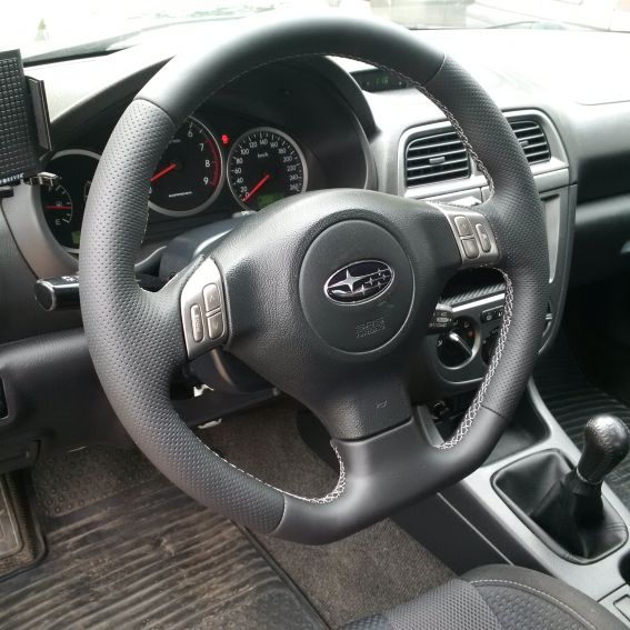

Mam taki problem - kupiłem takową kierownicę:
Celem zainstalowania w moim bugu. Niestety, przed zakupem nie zwróciłem uwagi że airbag w niej:

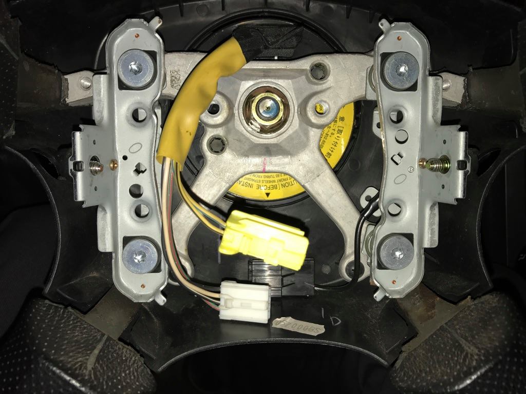

Ma niepasujące do wtyczek z mojego zwijacza gniazdka:
Czy da się zaadoptować ten airbag do mojego rocznika? Wymiana zwijacza na taki z nowszego modelu wchodzi w grę? Poduszka z innym gniazdkiem?

Niestety nie da się. musisz wymienić taśmę na WRX'ową z dwiema kostkami. Potem trzeba wymienić kosteczki do wiązki tak żeby spiąć nową taśmę z Twoją instalacją. Przerabiałem tema w moim WRX'ie MY03

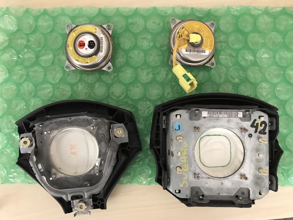

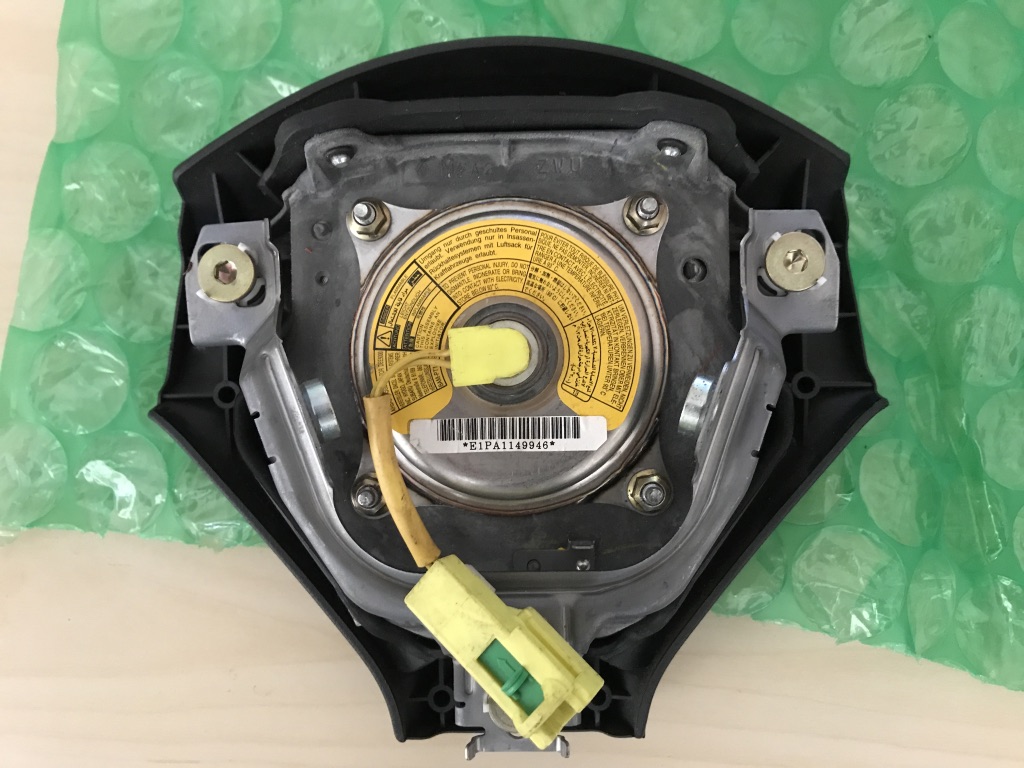

Dzięki, ale na szczęście prostsze rozwiązanie okazało się skuteczne (choć nie najtańsze, ale raz się żyje):
Kupiłem taką poduszkę (po potwierdzeniu mi przez sprzedawcę rozmiarów ładunku): Tak wyglądały obok siebie: Po wyjęciu tego plastiku i odkręceniu ładunków, widać ze są praktycznie identycznie: Pozostało włożyć bombę do docelowej poduszki - pasuje elegancko: No i, po uprzednim przełożeniu koła kierownicy, zostało podłączyć kabelek od klaksonu + samą poduszkę (trzeba było odrobinę te wtyczki poukładać w środku, jest tam minimalnie ciaśniej niż w czteroramiennej kierownicy, ale nie stanowi to żadnego problemu): Potem zostało już tylko skręcić wszystko, przejechać się, przekonać że nabiłem kierownicę przesuwając o jeden ząbek wieloklinu w lewo, odkręcić z powrotem, ustawić już jak należy i skręcić raz jeszcze ;)

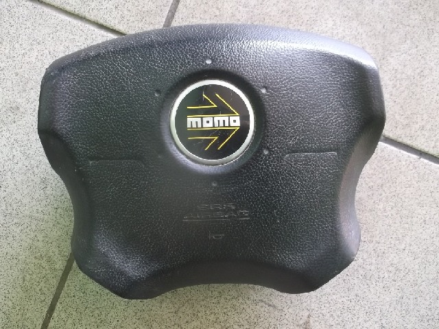

Hej... Czy znaczek Momo z tej poduszki co ja kupiłes byłby na sprzedaż?
