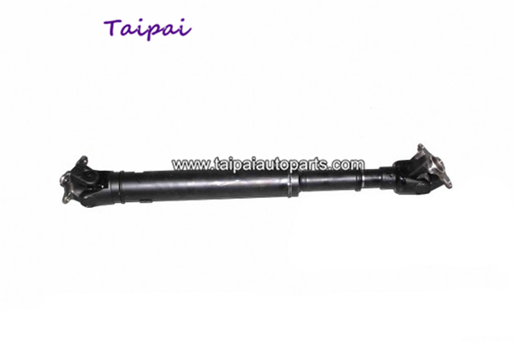

Podpora wału.
paku
Auto: OBK H6
Polubił: 44 razy
Polubione posty: 98 razy
Re: Diagnoza łomotu ...
Post 18 gru 2017, o 20:21
Wg mojej wiedzy nie ma w tym samochodzie podpór.
Za to jest wydłużany, na takich WIELOWYPUSTACH (jak mawia FUX), bo zawieszenie musi pracować.
Kiedyś było takie podejrzenie to nawet wyważyłem przedni, ale nic to nie dało.
Wał przedni wygląda tak (tył podobnie):

paku pisze: na takich trzpieniach
Ja pierdolę.
Trzpień to jest element blokujący.
https://synonim.net/synonim/trzpień
To, co nazywasz trzpieniem, nazywa się wielowypustem lub wieloklinem.
A w kwestii istoty sprawy to możesz mieć uszkodzone łożyska, krzyżaki, nadmierny luz na mostach, uszkodzoną przegub, skrzynię, etc.
Wjedź se na kanał i pomacaj, gdzie jest luz.
