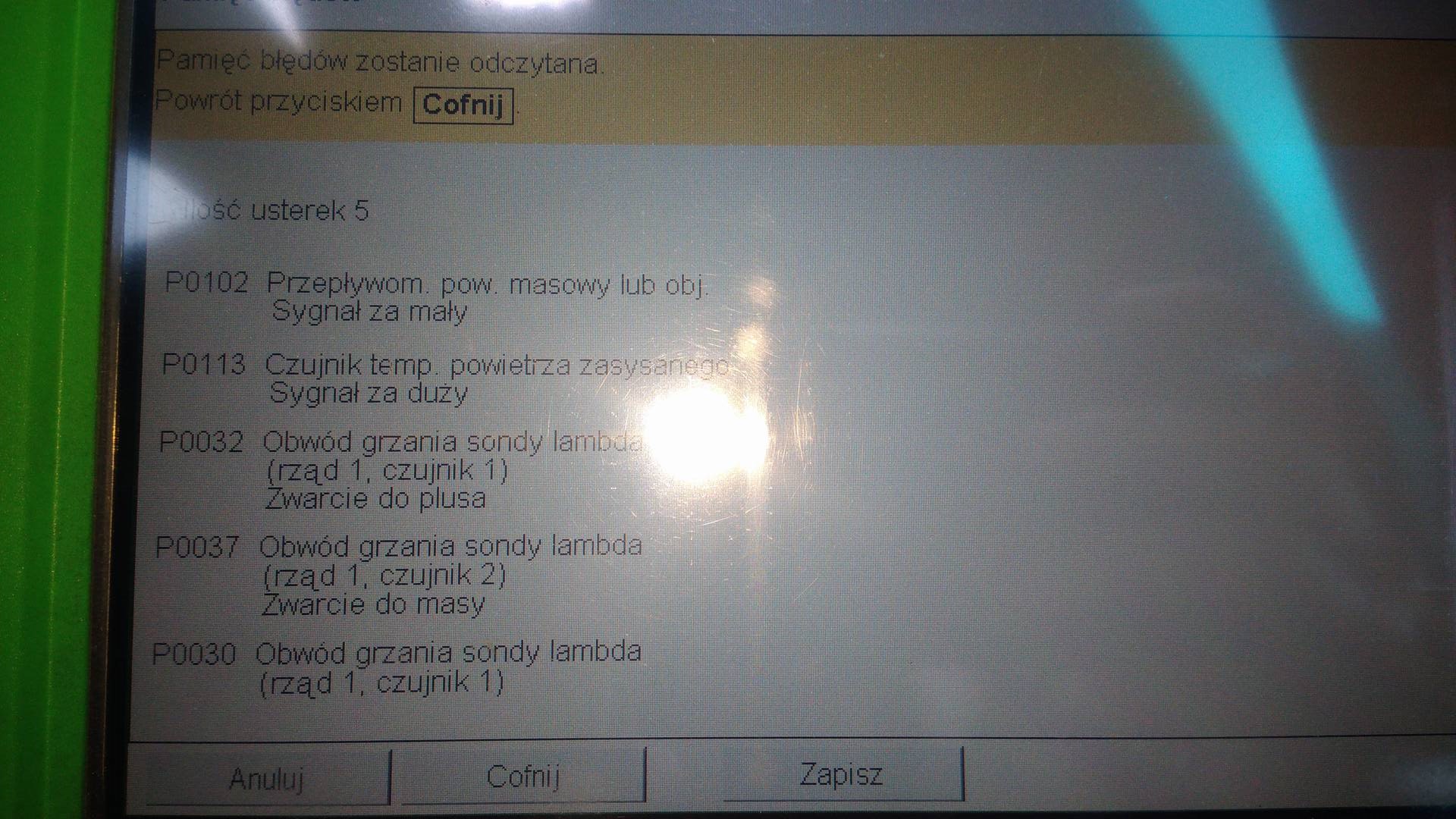

juz poruszałem temat nie rownej pracy silnika w innym poscie wymieniłem cewki na nowe swiece i nic dalej tak samo a po diagnozie pokazało błedy ktorych nie da sie usunąc.
sprawdzałem wszytskie przewody masujace i nic dalej tak samo. raz chodzi dobrze za chwile nie rowno takie telepanie i tak n a przemian

a po co wymieniałes cewki? Który z powyższych błędów sugeruje że coś może być nie tak z cewką?
Coś mi tu wygląda na problem z wiązkami elektrycznymi, błąd MAFa i czujnika temperatury, który jest w jednej obudowie może tylko wskazywać albo na odpiętą wtyczkę albo niedrożne żyły pomiędzy ECU a tymi czujnikami. To samo może tyczyć się sond O2.
