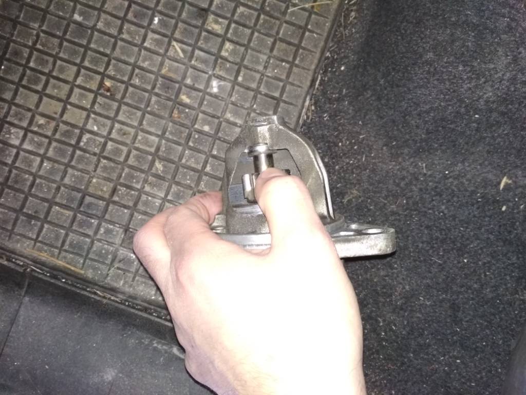

Wykręciłem rozrusznik, bo sypnął iskrą. Przy zębatce ma luz, jak widać na zdjęciu mogę odchylić to dobre pół cm, może więcej. Tam powinno być chyba łożysko?
W poniedziałek oddam rozrusznik do regeneracji, a we wtorek jadę do mechanika. Wysłane z mojego Redmi 4X przy użyciu Tapatalka

To jest koło zębate a w obudowie powinna być tulejka. Pewnie jej nie ma, jest luz i zwarcie, bo wirnik dotyka obudowy.
Do wymiany tulejki, szczotki, ew. bendix.
Do ogarnięcia, jak się ma trochę narzędzi i imadło.
Jeżeli nie masz, to pierwszy lepszy elektryk ogarnie, który umie.

Tak sobie to właśnie wymyśliłem ;) tylko czy to może być bezpośrednim powodem problemów z odpaleniem?FUX pisze:To jest koło zębate a w obudowie powinna być tulejka. Pewnie jej nie ma, jest luz i zwarcie, bo wirnik dotyka obudowy.
