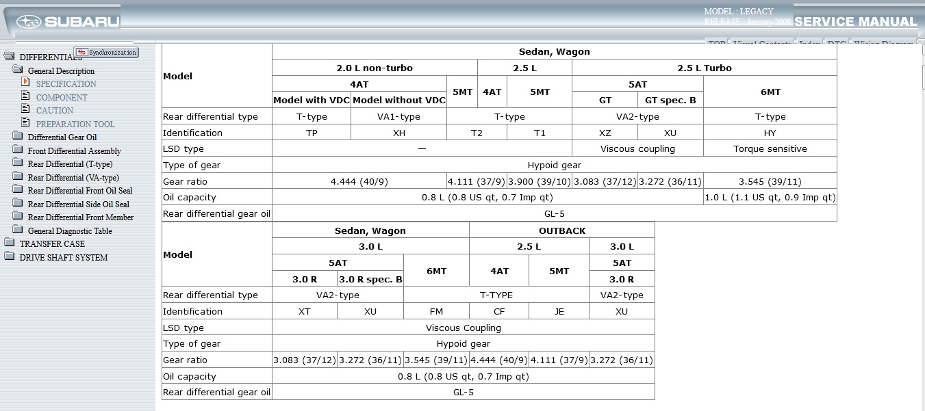

Post 23 lut 2018, o 22:40
jary_88 pisze: do dyferencjalu mam atf III 5l
dla mnie to możesz wlać nawet kujawski, ale FSM sugeruje co innego
Jeśli jest problem z czujnikiem samopoziomowania ksenonów, to powinna palić się kontrolka na desce, poczytaj może ten wątek, ja to przerabiałem i mam po problemie
