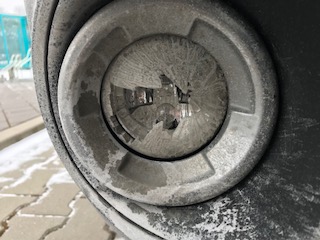

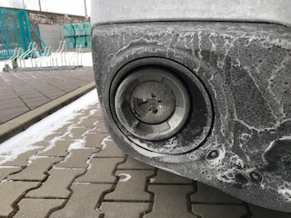

No i oczka zasadzone. :drunk:
Dziękuję wszystkim za pomoc.
Wszystko pasowało i nie trzeba było nic przerabiać (montaż). :thumb:
Lampki są bardzo mocne - zdjęcia tego nie oddają.
