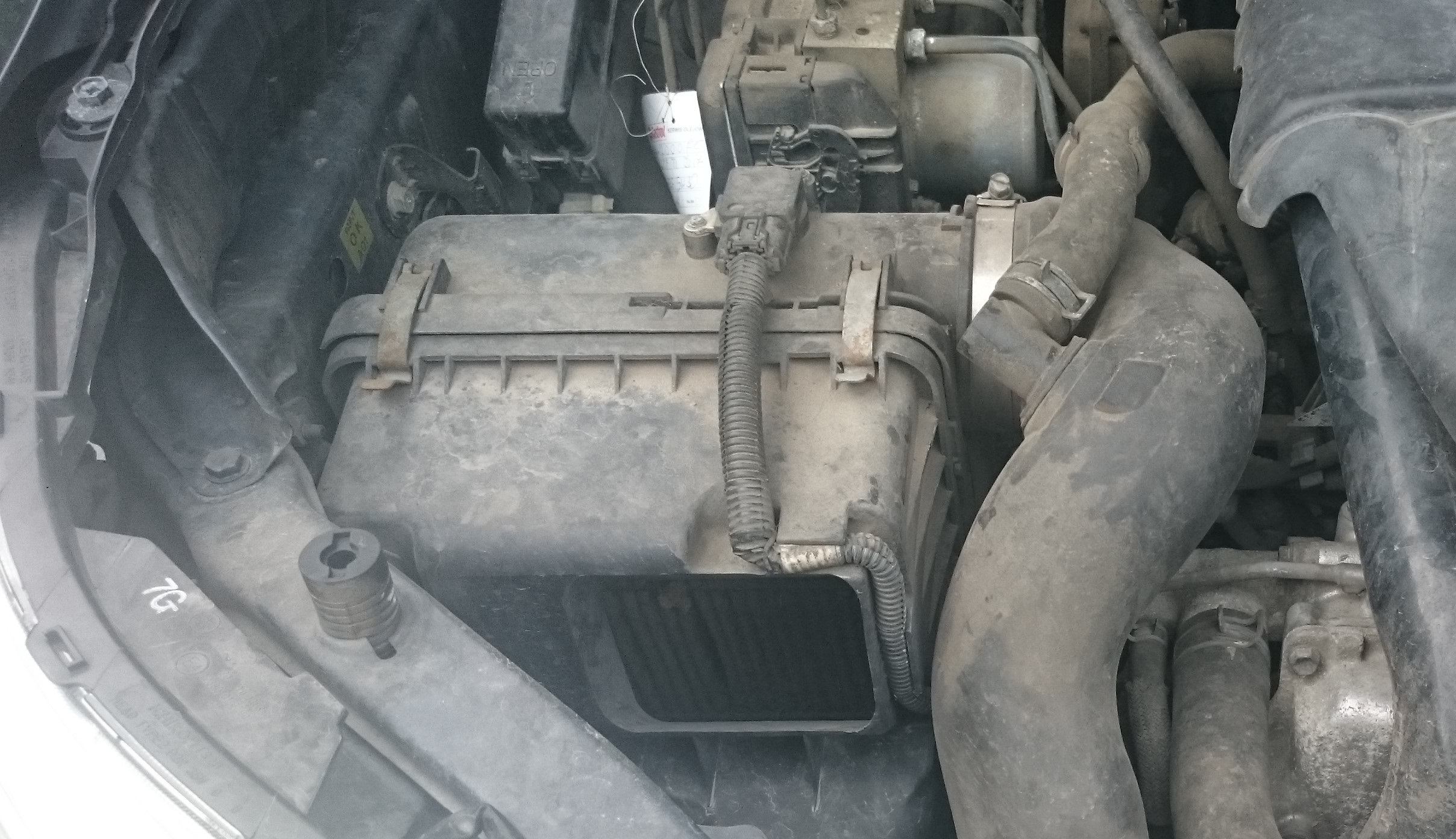

Ok dzięki za odpowiedź. Natomiast mam takie pytanie odnośnie filtra powietrza, ponieważ znalazłem taki filmik:
W pierwszych dwóch minutach gość odkręca tutaj taką osłonę (rurę dolotową do filtra powietrza), natomiast u mnie to wygląda tak jak na załączonym zdjęciu. I tu mam pytanie, czy ta rura jest niezbędna, a jeśli tak to gdzie to mogę dostać?

Ta "rura" (z lekkim przerostem formy nad treścią) nazywana jest snorkelem. Ogólnie służy do pobierania powietrza wyżej czyli powietrza czystszego i zimniejszego ew. uniknięcia zalania puszki filtra wodą podczas przejeżdżania przez brody. Daje też efekt darmowego "turbo" przy większych prędkościach.
Tak chcesz to mieć zamontowane bo służy silnikowi. A kupisz na szrocie lub alledrogo czy olx.
A po drugie komputer nie wiem że go nie masz .... więc miej.
