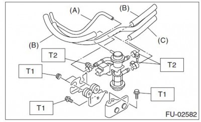

Od jakiegoś czasu moje auto (Outback 2005 H6) ciężko odpala, kręci dość długo rozrusznikiem a przed rozpoczęciem odpalania podczas procedury startowej pojawił się pisk jak gdyby pompa paliwa lecz występuje ten dźwięk pod maską z przodu. Namierzyłem skąd on się dobywa - wg instrukcji obsługi nazywa się ta część "Fuel Bypass Valve". Czy ktoś wie może jak tą część sprawdzić i w ogóle czy ulega ona awarii? Dzięki

A ten zawór wydaje mi się że to regulator ciśnienia paliwa. Jak odpalasz to czekasz chwilę i dopiero kręcisz rozrusznikiem? Spróbuj od razu odpalić po przekręceniu stacyjki.

Jeśli masz sprężarkę to próbuj powietrzem w ten zaworek podmuchać. Może przepuszcza Albo blokuje przepływ?

Problem rozwiązany - regulator ciśnienia nie trzymał w ogóle ciśnienia, podawał to co dała pompa. Niestety w tym przypadku zastosowanie regulatora uniwersalnego nie wchodzi w grę. Zakupiłem używany regulator i bangla jak wcześniej.
