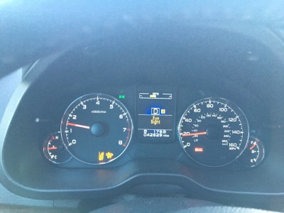

Może ktoś z Was ma pomysł co się dzieje? Samochód (Subaru Outback 2014 3,6R) jedzie normalnie ale jak depnę bardzo w gaz to nagle pojawiają się kontrolki: żółta "check engine" (gaśnie po chwili), czerwona "brake" oraz wyłącza się system EYE SIGHT. Po kilkunastu sekundach wszystko wraca do normy. Po takim zdarzeniu kiedy zatrzymam auto i chcę je na nowo uruchomić samochód przez chwilę dłużej "kręci" zanim się uruchomi.
zrobiłem zdjęcie, które zamieszczam choć nie widać na nim kontrolki "check engine" bo już zgasła i nie zdążyłem.

Nie masz przypadkiem zużytych klocków i w efekcie niskiego poziomu płynu hamulcowego? Podczas przyspieszania pływak obniża się do poziomu włączającego ostrzeżenie i wówczas i inne systemy mogą głupieć. Co prawda zazwyczaj świecą wówczas tylko kontrolki związane z hamulcami, ale im nowsze auto, tym głupsze, więc kto wie ;-)

Wujek Google w języku Szekspira często pomaga:
https://www.cargurus.com/Cars/Discussio ... 9_ds633569
oraz
The problem is the seal around the gas cap, literally replace the gas cap and the problem is fixed.

Dzięki Dopiero teraz zajrzałem. Sprawdzę to i dam Wam znać jak sytuacja. Choć u mnie nie ma kontrolki cruise control tylko wyłączają się systemy ale może tak jak kolega wspominał reszta wariuje.
