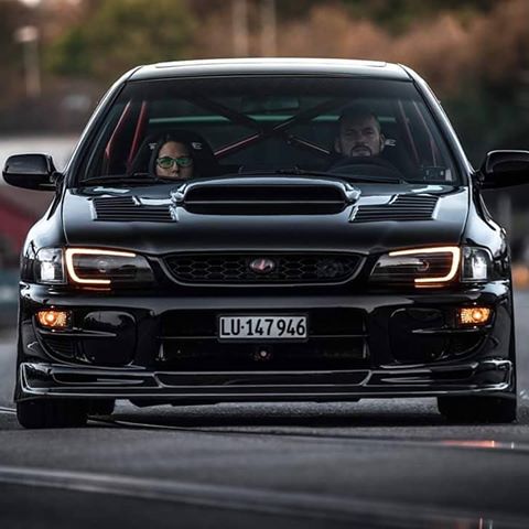

Czy zretrofitowane światła (jak na przykład te na zdjęciu) mogą być legalne do jazdy w polsce zakładając ich poprawne podłączenie opisane poniżej? Mogą one po prostu być kupione i włożone bez jeżdżenia po urzędach czy diagnostach? Mogę zrobić światła samemu używając oryginalnego klosza i modyfikując go wedle wymagań opisanych przez prawo poniżej?
"Lampy włączają się automatycznie po ustawieniu urządzenia zapłonowego w pozycji umożliwiającej uruchomienie silnika
W przypadku włączenia świateł mijania światła dzienne mają zostać samoczynnie wyłączone. Dodatkowo, w samochodach rejestrowanych po raz pierwszy po 31 grudnia 2009 roku, światła pozycyjne tylne, światła obrysowe przednie, boczne i tylne oraz oświetlenie tablicy rejestracyjnej nie mogą włączać się razem ze światłami dziennymi. W pojazdach rejestrowanych do 31 grudnia 2009 roku dopuszcza się zainstalowanie świateł do jazdy dziennej w taki sposób, że włącza się również oświetlenie pozycyjne oraz tablicy rejestracyjnej." wikipedia polska.

Każda modyfikacja lamp narusza ich homologację i może być podstawą do zabrania dowodu rejestracyjnego, nawet z zakazem dalszej jazdy. Żeby być w pełni zgodnym z prawem musiałbyś zrobić od nowa ich homologację. Tyle prawo, a w praktyce dużo ludzi jeździ ze zmodyfikowanymi w różny sposób lampami i jeśli jest to zrobione dobrze to ani policja ani diagnosta nie zauważą że lampy są zmodyfikowane. Chyba że ktoś wsadzi xenony czy inne ledy do zwykłej lampy.

O ile jakbyś wstawił tylko soczewkę to pewnie się nie doczepią. Ale jak już wpakujesz tam światła dzienne to już będzie to podejrzane i się przyczepić mogą. Beda szukać homologacji na kloszu. Tyle z praktyki. Wszystko zależy od gliniarza. Nie jest to ważne jak się włączają dzienne czy prawidłowo czy nie, dla policjanta czy diagnosty liczy się to aby nie było ingerencji w lampę. Bo wtedy lampa nie ma już homologacji.
