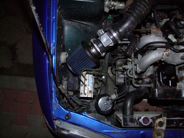

Witam, robił może ktoś obudowę stożkowego filtra powietrza. Potrzegował bym jakieś fotki. Stożek mam przykręcony w miejsce airboxa. Wygląda to tak:

kuzi4 pisze:Witam, robił może ktoś obudowę stożkowego filtra powietrza. Potrzegował bym jakieś fotki. Stożek mam przykręcony w miejsce airboxa. Wygląda to tak:
Po pierwsze nic Ci ten stożek nie da, może poza troszkę lepszym dzwiękiem, po drugie jest w złym miejscu, po trzecie możesz szybciej straciś przepływomierz.
Moja rada , powrócić czym prędzej do serii :roll:

kuzi4, Zrób tak jak Mati, zostawił seryjną puszkę, wywalił tłumik szmerów z błotnika i poprowadził rurą wlot powietrza do tej puszki.

hogi pisze: kuzi4, Zrób tak jak Mati, zostawił seryjną puszkę, wywalił tłumik szmerów z błotnika i poprowadził rurą wlot powietrza do tej puszki.
też tak mam, ale nie wolno zapomnieć o odizolowaniu ciepłego powietrza od tej rury.

Temat zakładałem w lutym... :-) więc troszkę się po maską zmieniło. Mianowicia - za radą carfita i Aza - wywaliłem to niebieskie badziewie i wsadziłem seryjny airbox. Nie sądzę, żebym usunął tłumik szmerów - nic mi to nie da, co prawda mam - jak pisze huzar105 - 450 koni ale 350 biegnie zawsze obok samochodu :lol:
