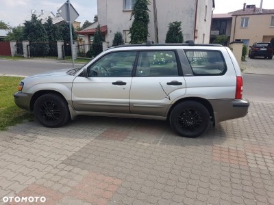

Chore pieniądze za zgniłego forka (ten z linku), nadkola są zżarte więc progi też, a jak progi też, to i kielichom się dostało.
Zerknij na fotkę lewej strony
Sam niedawno jeździłem po PL w poszukiwaniu takiego forka, po obejrzeniu kilku zgnilaków dałem za wygraną i kupiłem Pajero

To tak wrzuciłem pierwsze lepsze z 2.5. Nie miałem zamiaru po niego jechać, ale dzięki wielkie za czujność. Swojego kupiłem z rocznika 98 ale jedyna korozja to wyjedzona dziura we wnęce koła zapasowego, i powierzchowna rdza na kołysce z tylu z lewej strony, wszystko już zrobione. Dla mnie priorytetem jest zdrowa buda, silnik można zawsze uszczelnić, maglownice itp, ale ze zjedzoną budą to jest często duży problem.
