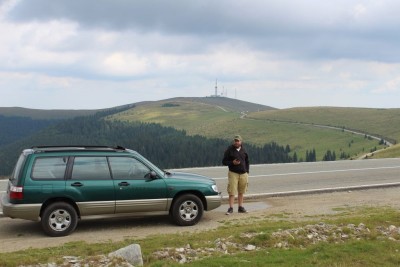

Ja mam podkładki z all...gro dołożone przy wymianie amorów i sprężyn (kyb).
Po założeniu gazu, haka, 40tys. km . przebiegu i spakowaniu się na 2 tygodnie włóczęgi wygląda to tak
PS: Forester to ten po lewej :mrgreen:
