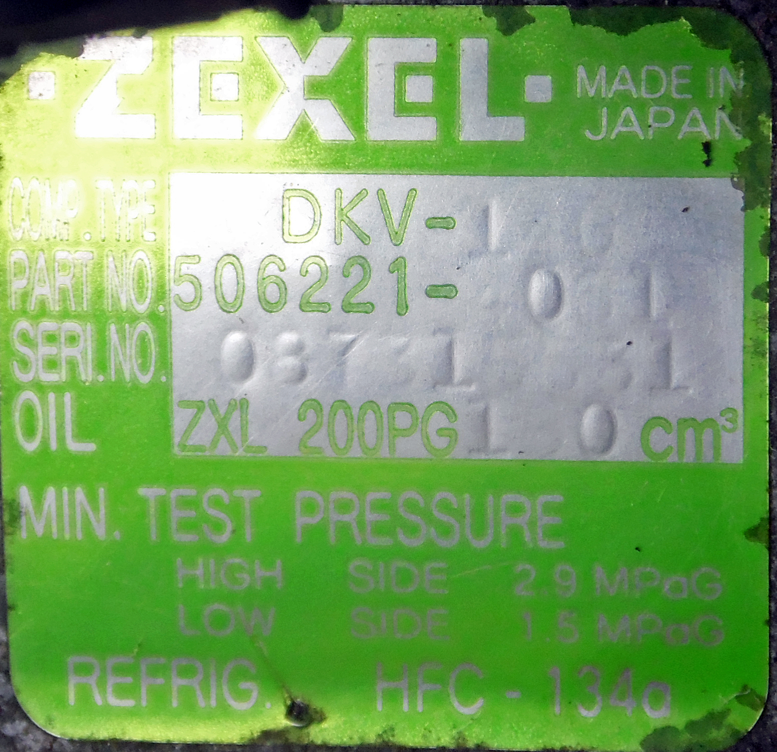

Załączam zdjęcie nalepki ze sprężarki:

Jeżeli dobrze odczytałem ZEXEL typ:DKV-14G to łożysko powinno mieć wymiary 35x55x20.

Wstawione, pasowało.
