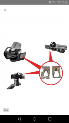

Czy posiada ktoś taki zestaw naprawczy dorman na sprzedaż? Bardzo chętnie odkupie . Nigdzie nie mogę tego znaleźć. Pękł mi ten plastikowy kapturek. Narazie obróciłem go o 180 stopni i wycieraczki działają. Znalazłem coś takiego. Co myślicie, drogie to nie jest, może się sprawdzić.
Da rade coś takiego
