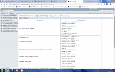

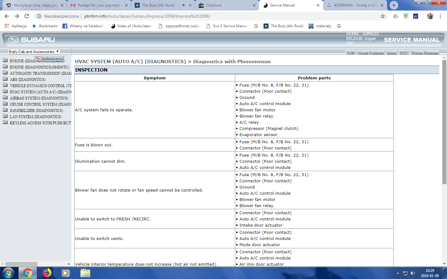

Próbowałem stuknąć, nawet wyjąłem teraz wentylator cały i po podłączeniu na stałe działa od razu i bez problemu. Myślę czy nie ma jakiegoś czujnika, bo w instrukcji (wersja USA) pisze, że dopiero po rozgrzaniu do 50st. C płynu w przewodach z płynem chłodniczym się włącza... hmm jaki wpływ płynu?? coś chyba nie hallo, montuję dalej może coś zdziałam... zerknę jeszcze łączenia przewodów, może styki się ześniedziały...

A wentylator jest włączany pokrętłem 'mechanicznym' ? Najszybciej to wziąć woltomierz i mierzyć po kolei gdzie gubi się napięcie.
Ja bym zaczął od terminali wentylatora i styków przełącznika. Jak jest na wentylatorze to sam silnik, jak nie ma na przełączniku to coś wcześniej.

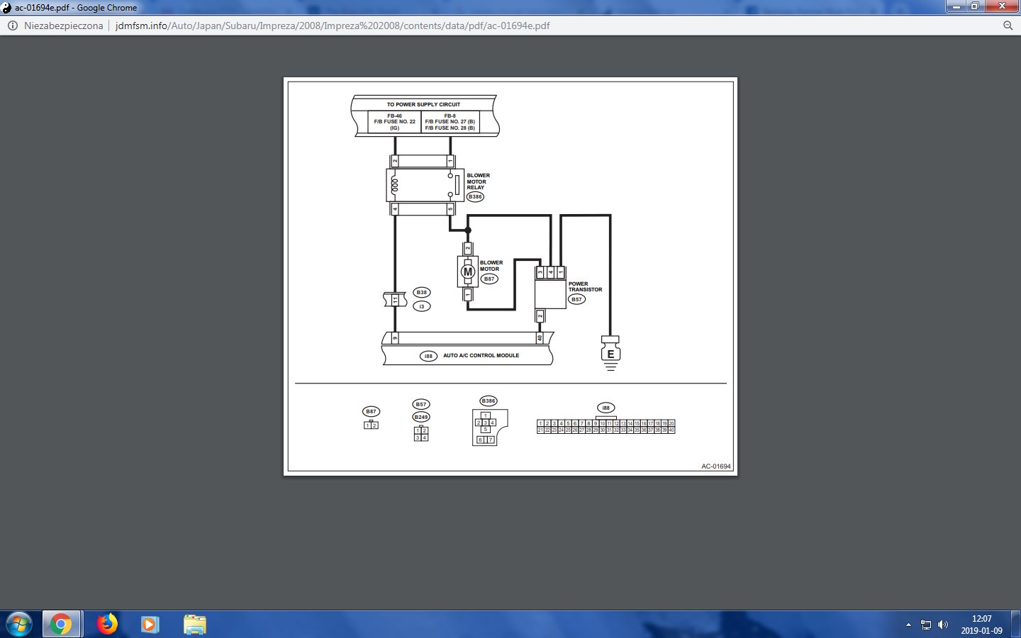

sprawdziłeś wszystko z poniższego schematu? Masy, opornice, przekaźnik wentylatora? Czy sterowanie przekaźnika otrzymuje stały plus i masę po załączeniu wentylatora? Czy do przekaźnika od bezpiecznika dochodzi stabilne napięcie i po zasterowaniu przekaźnika jest dalej podawane na wentylator, tylko tego nie mierz miernikiem a przynajmniej 5W żarówką.
Mierzyłem (nie żarówką co prawda) i niby w porządku..

i co niby jest w porządku? Przekaźnik dmuchawy dostaje sterowanie zaraz po włączeniu zapłonu i włączeniu jej na panelu sterowania czy dopiero jak się silnik rozgrzeje?
