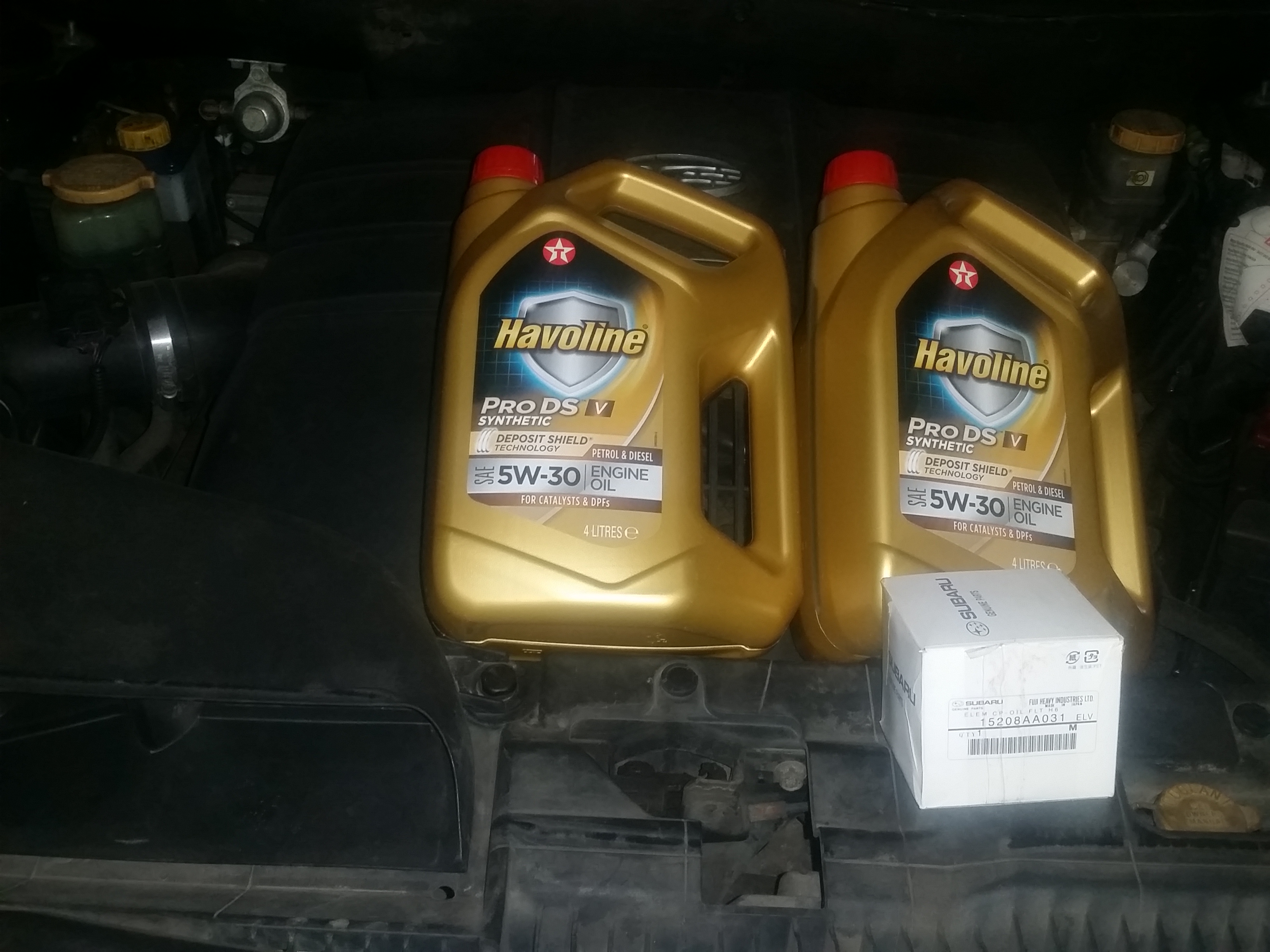

Na tą chwile po raz drugi mam zalany Havoline, dla mnie taki sam jak PC czy Orlen.
