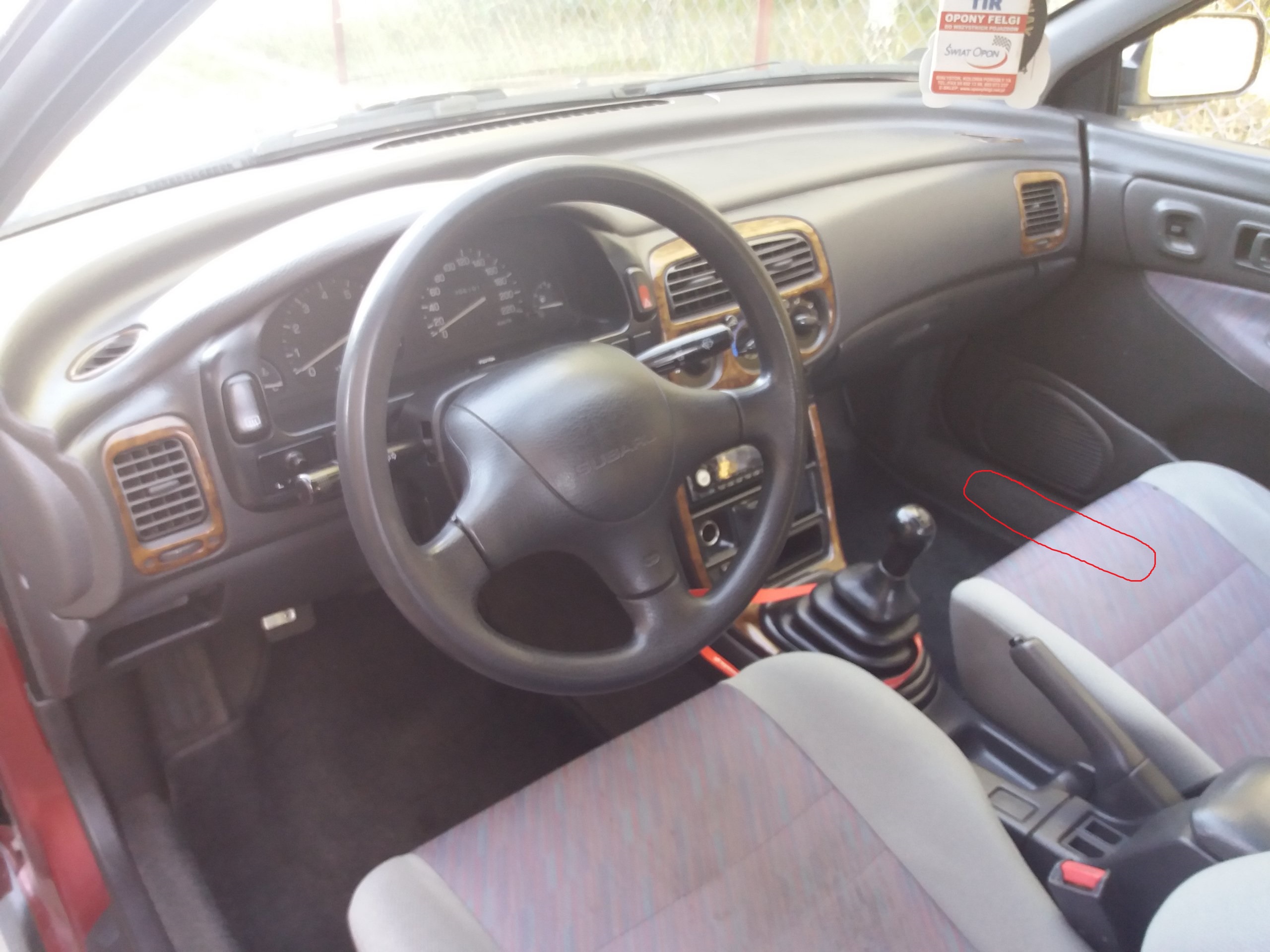

gdzie jest sterownik abs w subaru gt 96 przed lift nie mogę go znaleźć na pompie go nie ma
abs subaru gt96
Pod prawą przednia listwą pod drzwiami. Ta montowana na 4 spinki i 2 śrubki. Mniej więcej tu:

niestety tam go nie ma podobno jest pod fotelem pasażera ale to muszę dopiero sprawdzić

sterownik znajduje się po fotelem pasażera trzeba wyciągnąć fotel a potem odsłonić wykładzine
