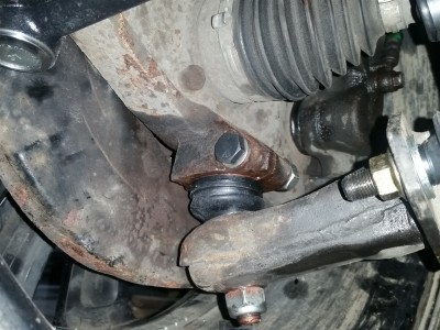

Legacy my05 2,5 kombi. Świeci Er SS błąd, OBDII + torque nic nie pokazuje.
Od jakiegoś miesiąca było słychać przednią piastę(nadal słychać).
I teraz kilka pytań:
1. Czy to może być związane?
2. Jak odczytać z którego czujnika mam nie poprawny sygnał?
3. W przypadku, kiedy wina leży po stronie piasty i jej wymianie błąd zniknie?
4 . Do wymiany paiasty powinnam kupić OEM śruby do jarżmy(901130011) i zwrotnicy(901000060), czy mogę kupić gdzieś w innym sklepie takie śruby
Error SS legacy IV

Diagnozujesz elm327 na Bluetooth? Z tego co mi wiadomo komunikuje się on tylko z silnikiem. Ale to też ponoć zależy od wersji oprogramowania. W każdym razie mój "widzi" tylko silnik. Podjedź sobie do jakiegoś magika niech podepnie interfejs i powie co dolega. Zanim zaczniesz coś zamawiać.

trzeba podjechać na profesjonalny skaner który skomunikuje się z modułem ABS i wtedy będzie można odczytać prędkości w wszystkich czujników przy kołach i będzie wiadomo który niedomaga. Pamiętaj że niekoniecznie czujnik musi być uszkodzony, może być uszkodzona wiązka biegnąca do czujnika.
Ja jeszcze nie urwałem śrub jarzma w żadnym samochodzie, wpierw je wykręć bo wątpię żeby je urwać, no chyba że ktoś kiedyś się o to postarał
U siebie wymieniając sworznie, śrub mocujących sworznie w zwrotnicy nie szło wykręcić bez ich urwania, po czym rozwierciliśmy to co pozostało i dałem dłuższe śruby na przelot z nakrętkami. Ale może u Ciebie ktoś przy tym majstrował w niedawnej przeszłości i wykręcisz śruby bez ich urwania.

martwi mnie tylko sworzeń wahacza i jego wymiana.. zbyt dużo filmików bez " happy end" w youtube jest :) także zobaczymy :)

No niestety, ale błąd nadal jest po wymianie piasty...
Ale! Przy okazji wymienione łączniki i gumy stabilizatora, swoznie wahacza. I teraz jest cicho ( w miarę) w aucie!
Co do speed sensor, to muszę szukać szybko jakiegoś magika, żeby sprawdzić z komputerem
