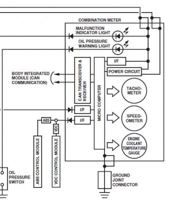

Na jednym schemacie znalazłem combination meter i mam podejrzenie, że to jest licznik, ale nie wiem co dalej z tym zrobić (rozbierać i czego szukać?).

Tak jak pisałem w pierwszym poście niestety z serwisówki niewiele wynika. Opisuje tylko żeby krok po kroku sprawdzić sygnały wychodzące z czujników i manetki do ECM. Na moje nieszczęście program FreeSSM widzi te wszystkie sygnały i na każdy ruch manetką lub pedału hamulca reaguje poprawnie. (sygnał prawidłowy)
Serwisówka jako ostatni krok podaje żeby wymienić uszkodzoną część.
W moim przypadku ty chyba licznik - przynajmniej taki komunikat otrzymuję.
Nie jestem w stanie jedynie pojąć jeżeli wszystko działa, kontrolki działają, tempomat korzysta z czujnika luzu, hamulca, manetki i ECM to co go boli ten licznik.
Stąd ponowienie mojej prośby w sprawie odłączenia zegarka i sprawdzenia czy tempomat będzie sprawny.
