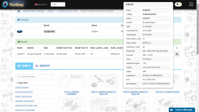

Tłumacze i wyjaśniam. Kupiłem OBK z 2006 r. Kraj pochodzenia Szwecja Silnik 3.0 H6. Po sprowadzeniu do Polski i przerejestrowaniu pojechałem do znajomego, który pracuje w hurtowni motoryzacyjnej celem kupna nowych tarcz na przód - mają bicie. Ku mojemu zdziwieniu po dekodowaniu VIN wyskoczyło coś takiego "Typ Silnik: 3.0L DOHC NA & LPG". Teraz nie wiem czy to tak we wszystkich jeste czy też może robili jakąś wersję przystosowaną pod LPG - wzmocnione zawory ? Spotkaliście się z czymś takim ?

Podaj model silnika z tabliczki znamionowej. Z Vin z katalogu części różnie bywa.

Poniżej podaje dane z tabliczki.
Kod silnika: EZ30
Numer VIN: JF1BPELUA7G071307
Czyli teoretycznie robili wersje pod LPG tylko nikt nie wie czym te silniki się różnią.

Śledzę oba forum subaru od lat i nigdy nie przewinęła się informacja o H6 przystosowanej pod LPG. Wydaje mi się,że to klasyczny błąd wyszukiwarki części. One bardzo często pokazują kompletne bzdury dotyczące lat produkcji/silników itp.
