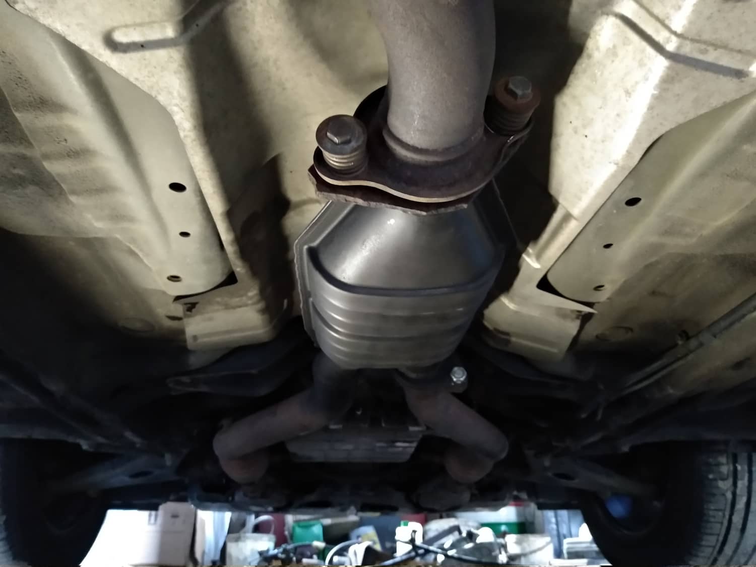

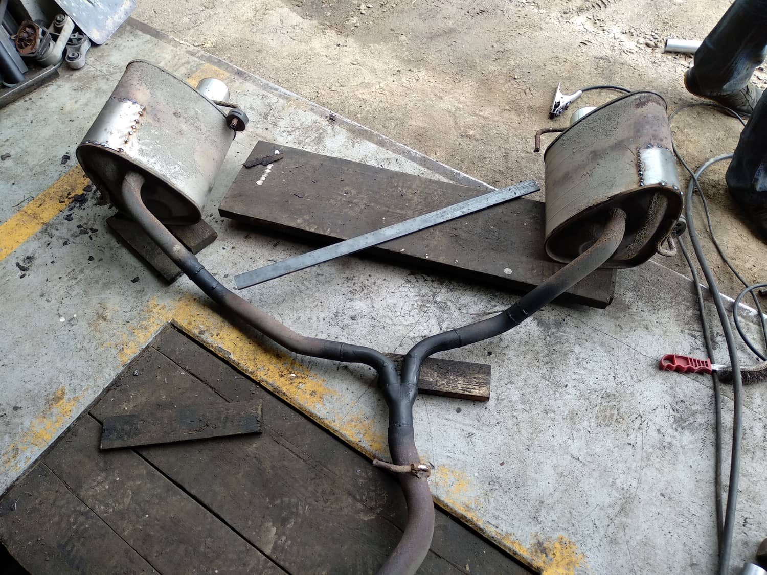

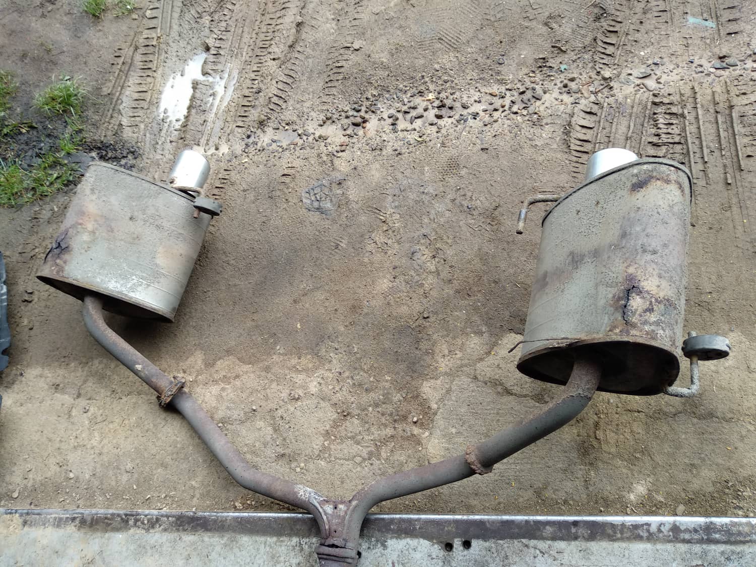

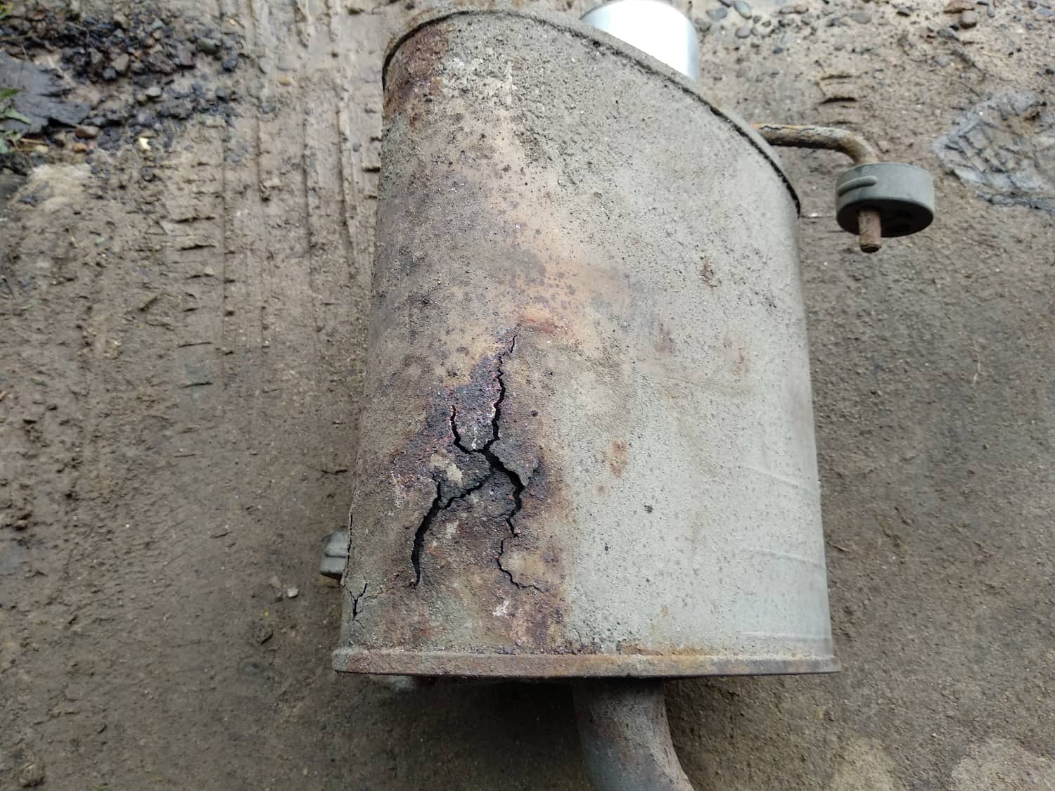

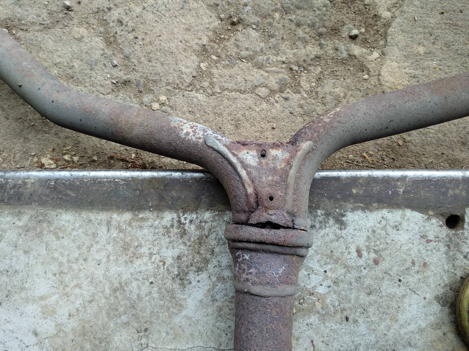

Wczoraj zabraliśmy się ze znajomkiem za mój wydech, plan wyrzucenie trzeciego katalizatora, wymiana skorodowanego, dziurawego trójnika. Po zrzuceniu całości okazuje się że tłumiki końcowe są dziurawe od góry. Doraźnie przyspawane łatki, ale trzeba szukać nowych i tak się zastanawiam czy nie adoptować tłumików końcowych z Outbacka, które są dostępne w PL za rozsądną kasę i mają podobny kształt. Po poskładaniu wszystkiego jest znacznie ciszej, trzeba się wsłuchiwać żeby słyszeć silnik podczas spokojnej jazdy.
Jeszcze jedno, jeśli ktoś z was boryka się z metalicznym odgłosem dobiegającym z wydechu, to wydaje się że to drży rura w rurze przed trzecim katalizatorem, u mnie po odcięciu trzeciego katalizatora miałem dostęp do końcówki tej wewnętrznej rury i miała ona minimalny ruch wewnątrz rury osłonowej. Dla próby, szczepiłem punktowo te dwie rury, zapewne te szczepy się zerwą, ale podczas pierwszej jazdy nie słyszałem żadnych metalicznych dźwięków.

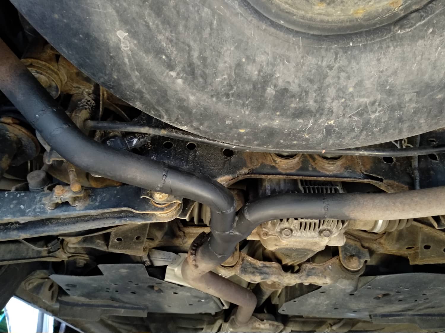

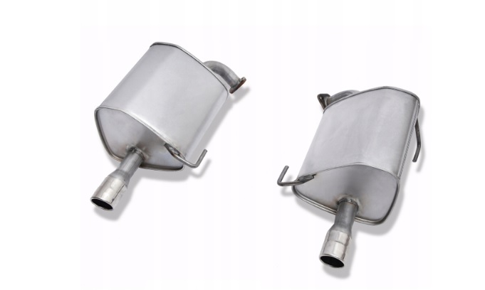

Ja tłumiki już zmieniłem, teraz lecę z resztą, ale u mnie ma być głośniej :mrgreen:
Wszystko kwasówka. Mała rodzinna firma fajnie ogarniają. Tu moje nowe tłumiki

możesz napisać więcej? jaki koszt i skąd ta firma?

Koszt całego układu 3800zł. Na 20 czerwca jestem umówiony na dalszy ciąg prac. Same tłumiki plus końcówki 1700zł.
To jest ta firma https://www.facebook.com/helldog13/ Niedaleko Sanoka :mrgreen:

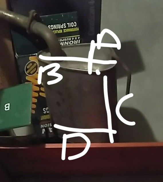

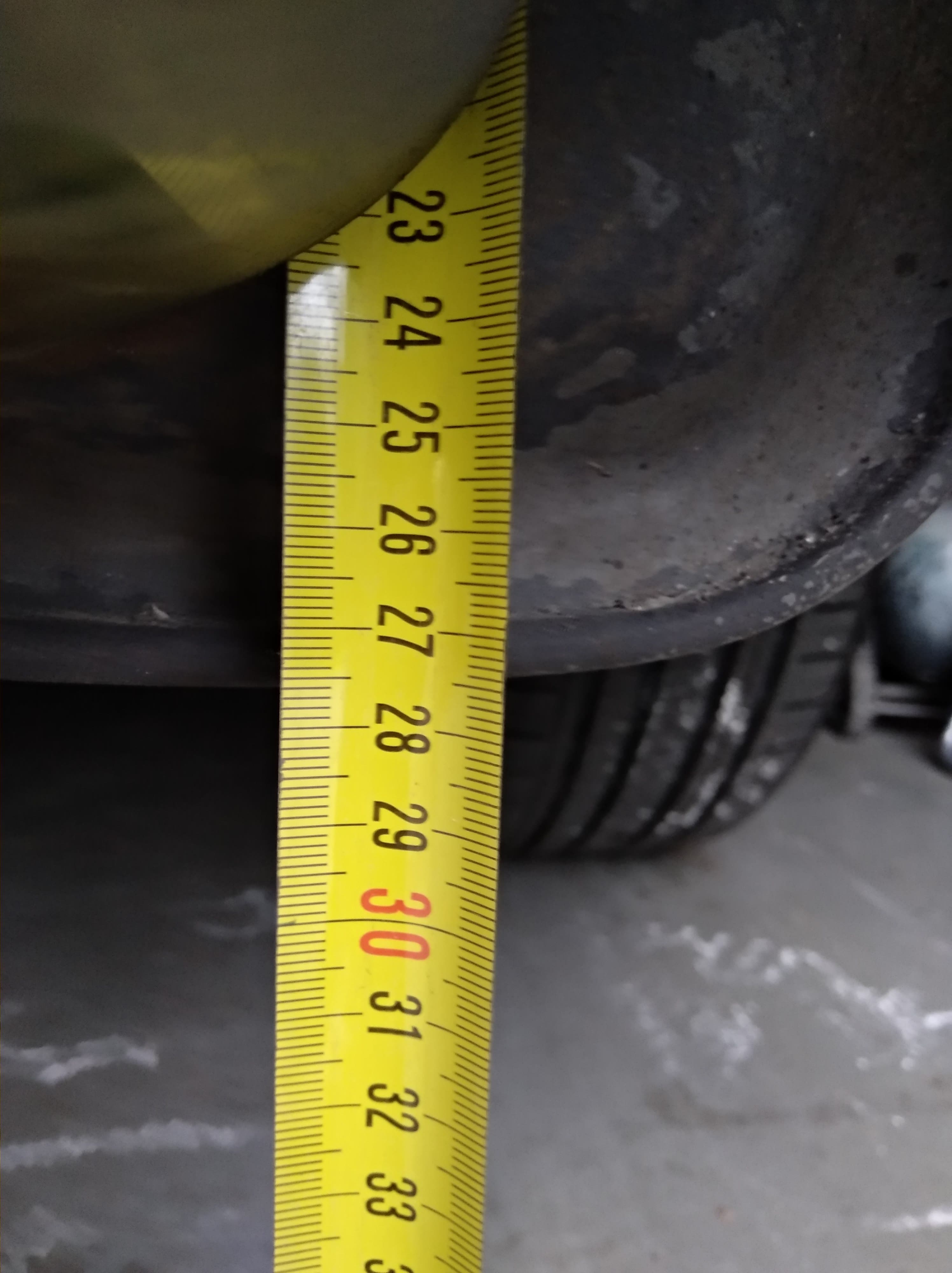

Outback'owski mam w piwnicy wygląda tak:

mógłbyś pomierzyć długość i wysokość puszki tłumika?

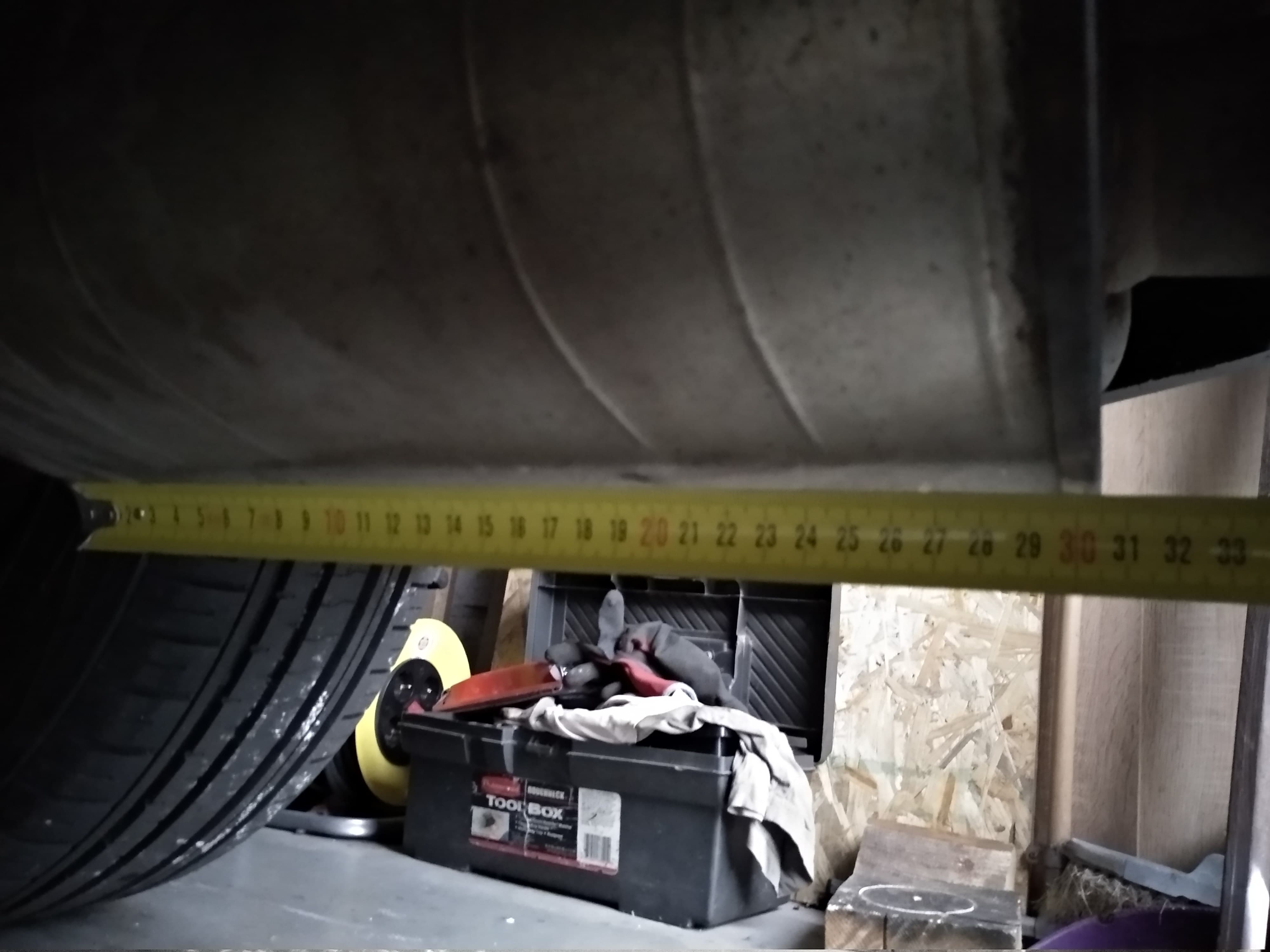

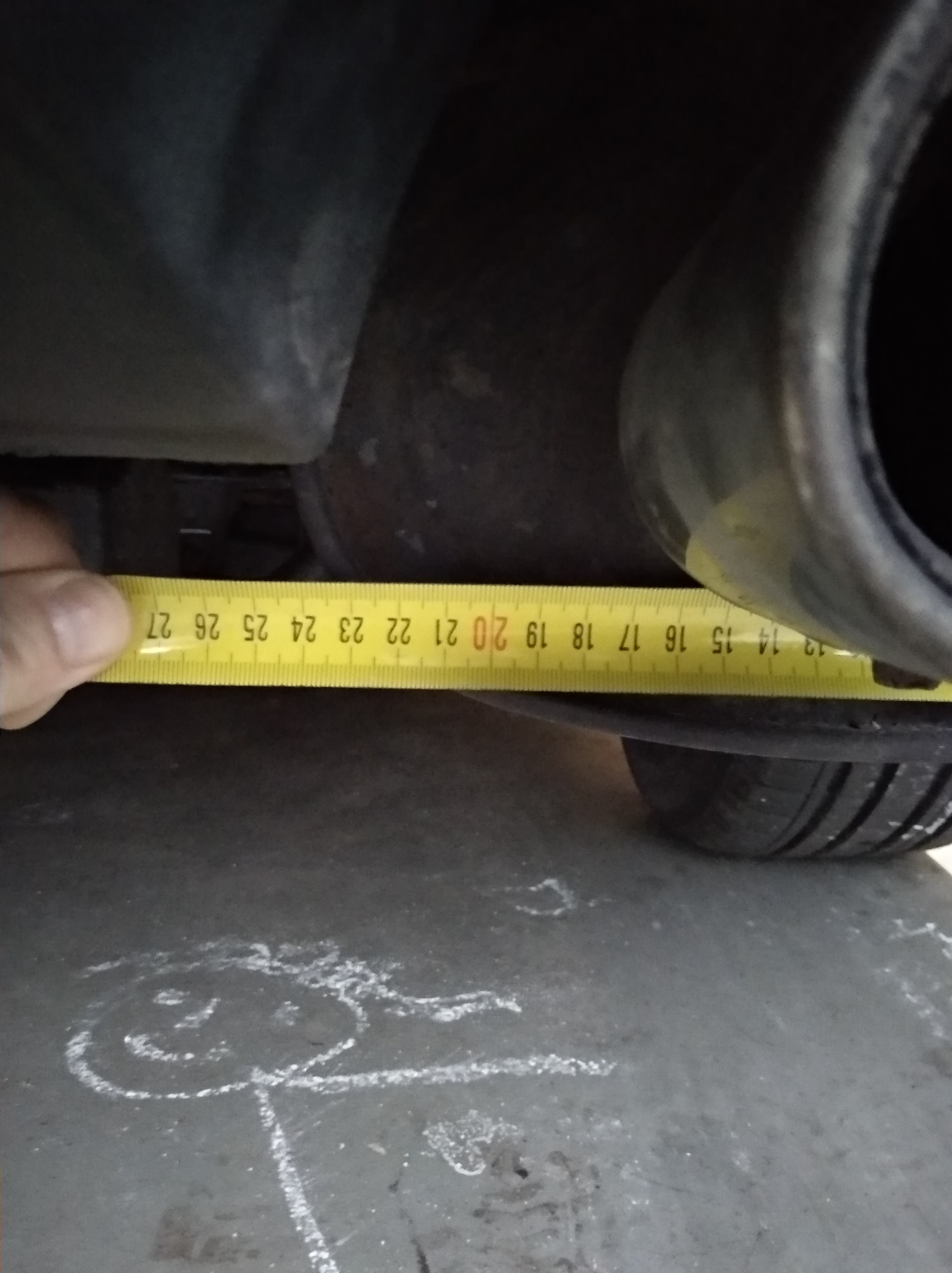

Wydech Tribeca-regeneracja, lekka przebudowa
Post 14 maja 2019, o 16:32
A: 24 cm
B: 28 cm
C: 34 cm
D: 30 cm
Obwód 85 cm
Różnica B/D wynika ze spawu.
Pomiar tak mniej więcej ...
--- Każdy dobry uczynek będzie słusznie ukarany ---

Paku dzięki za zwymiarowanie swojego tłumika, w Tribeca są lekko inne wymiary, ale myślę że po małych modyfikacjach będzie pasował.
