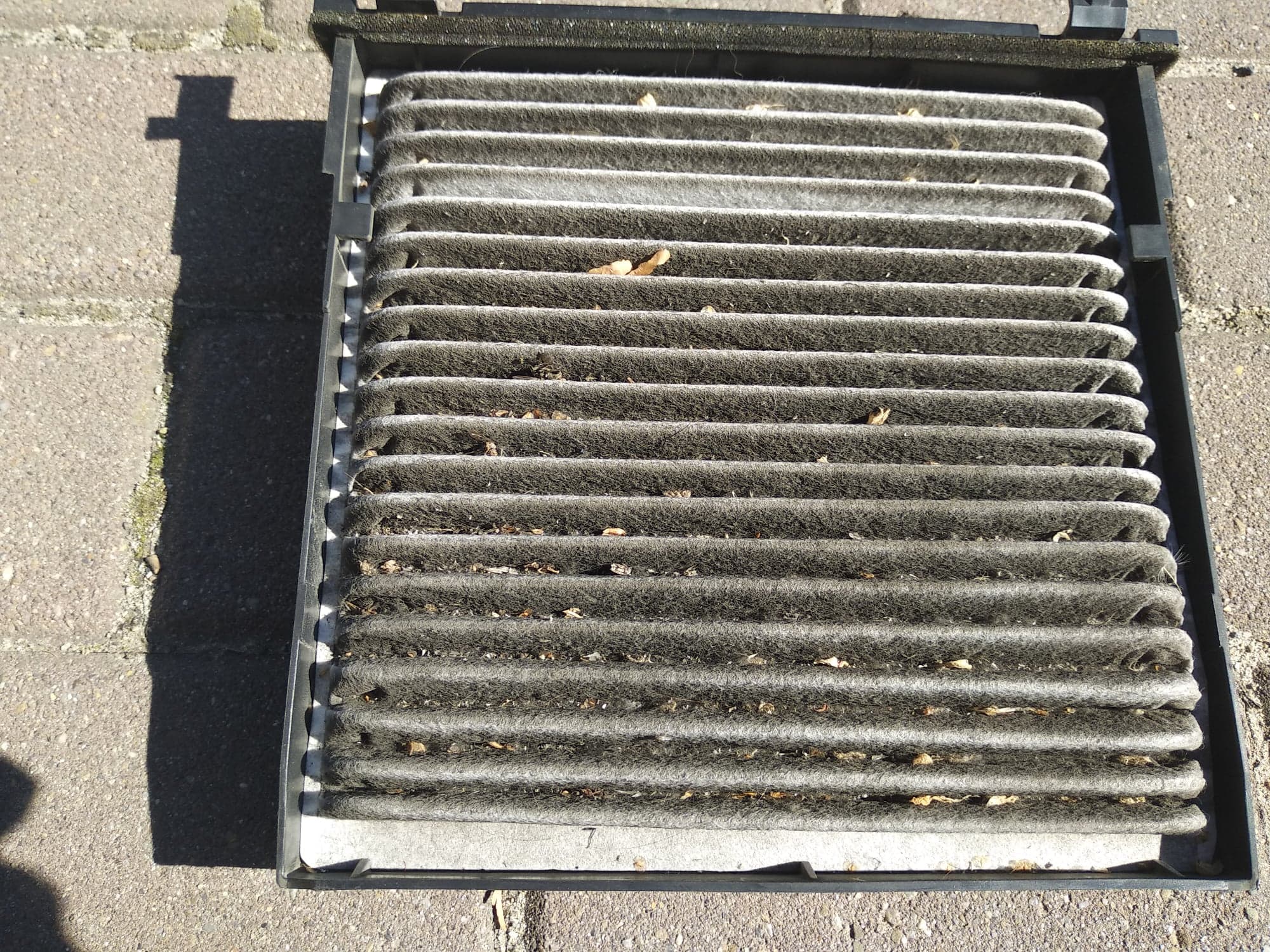

U mnie zawsze są szpary dookoła filtra bez względu na to jaki bym kupił.

Zobacz jak masz zakurzone boki i obudowę za filtrem.
Całość jest po prostu nieszczelna.
Ale coś mnie zdziwiło ... ja nie mam tej "tacki" na filtr, czy w Legacy i Outbackach też filtr wkłada się na taką tackę i dopiero komplet w otwór?
Może mi ktoś to zapitolił na przeglądzie i dlatego filtr lata ... Muszę zobaczyć fiszki.

U mnie jest bez tacki jak na filmie.
Ale zobaczcie jaki syf dookoła, to po prostu nie działa, szpary są za duże i lata wszędzie.

Post 2 cze 2019, o 10:51
Tu widać, że jest luz.
Nawet jeśli klapka dociska to tylko dwie ścianki, na boki lata lub jak nie lata to zostaje szpara.
