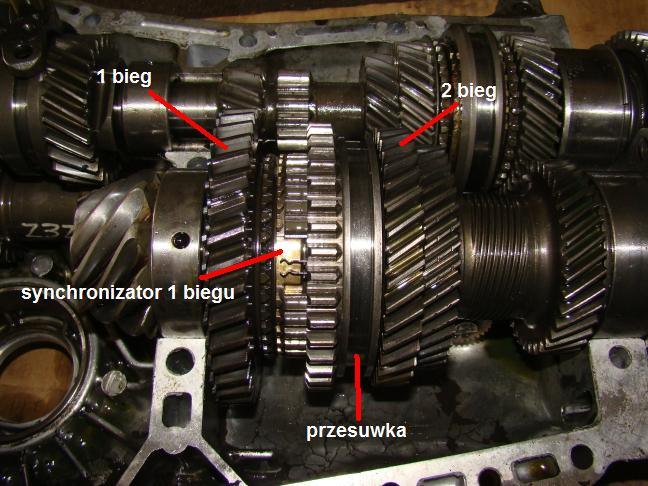

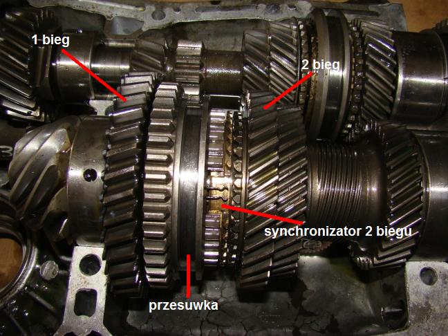

l_ewy
Re: IMPREZA WRX 2001 SKRZYNIA BIEGÓW BRAK PIERWSZEGO BIEGU
Post 2 cze 2009, o 23:28
Azrael pisze: Skrzynia na stół i się dowiesz czy tanio czy drogo.
Inaczej się nie da :-( Wiem coś o tym.
A zupełnie przy okazji miałem akurat zdjęcia 1 i 2 :whistle: Powodzenia.
załączony 1 bieg
załączony 2 bieg
