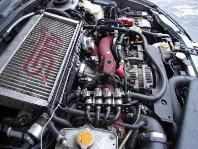

To działa:
1

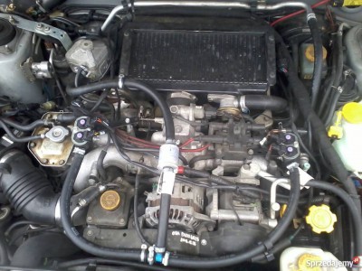

Może nie idealnie, ale działa. Natomiast te rozwiązania są "problemowe":
2

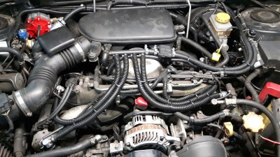

3

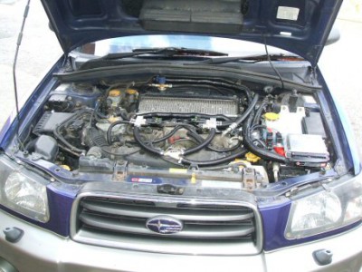

4
Zależy jeszcze jakie graty zamontowano, nie jest tak że poprawny montaż zapewni prawidłowe działanie źle dobranych wtrysków czy parownika/reduktora. I odwrotnie - można zamontować dobre podzespoły tak że działać będą tylko "prawie dobrze".
Już pisałem - fachowcem nie jestem, widziałem sporo instalacji LPG (w swoich autach i cudzych), coś tam wiem ale na pewno nie wszystko.
