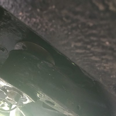

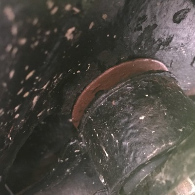

Jako ze zima zbliża się wielkimi krokami postanowiłem zrobić konserwacje mojemu Leśnikowi, po zdemontowaniu sanek i ich późniejszym zamontowaniu mam wrażenie ze coś leży nie tak, niestety nie zrobiłem zdjęcia przed operacja i teraz nie mogę dojść do tego czy tak ma być, mam wrażenie jak by wcześniej te okrągłe blaszki między tuleja a podłoga dochodziły prawie do samej tuleji a teraz jest dystans na grubość palca :o proszę o pomoc, czy tak ma być ? Tym bardziej ze z jednej strony przerwa jest większa niż z drugiej a śruba juz więcej nie dociągnie :-/

Z prawej strony odstęp jest większy
Prawa strona patrząc od tylu auta
Lewa strona patrząc od tylu

A poprzednie tuleje miałeś całe czy popękane? pytam o gumy.
Może tuleja metalowa wystaje i stąd ten dystans?

Tuleje zostały stare ostatnio miałem robiny cały przegląd gum i zawieszenia wszystko było ok wiec nie było sensu wymieniać. Rzeczywiście, teraz sprawdzałem i tuleje faktycznie wystają tylko czy to tak może być ?

To sanki czy "samolot" trzymający dyfer? Jeśli dobrze pamiętam to podkładki mają przy otworach wypustki, trzeba je odpowiednio ustawić względem tulei i wtedy wskoczą głębiej, aczkolwiek mogę się mylić ;-)
