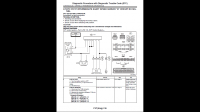

skrzynia nie była wyciągana?
jeśli czujnik nie jest fizycznie uszkodzony, to ściągnij manual i posprawdzaj kostki i wiązki pomiędzy TCM a czujnikiem.

to zostaje ci wszystko przedzwonić i pomierzyć, według wskazówek z manuala.
