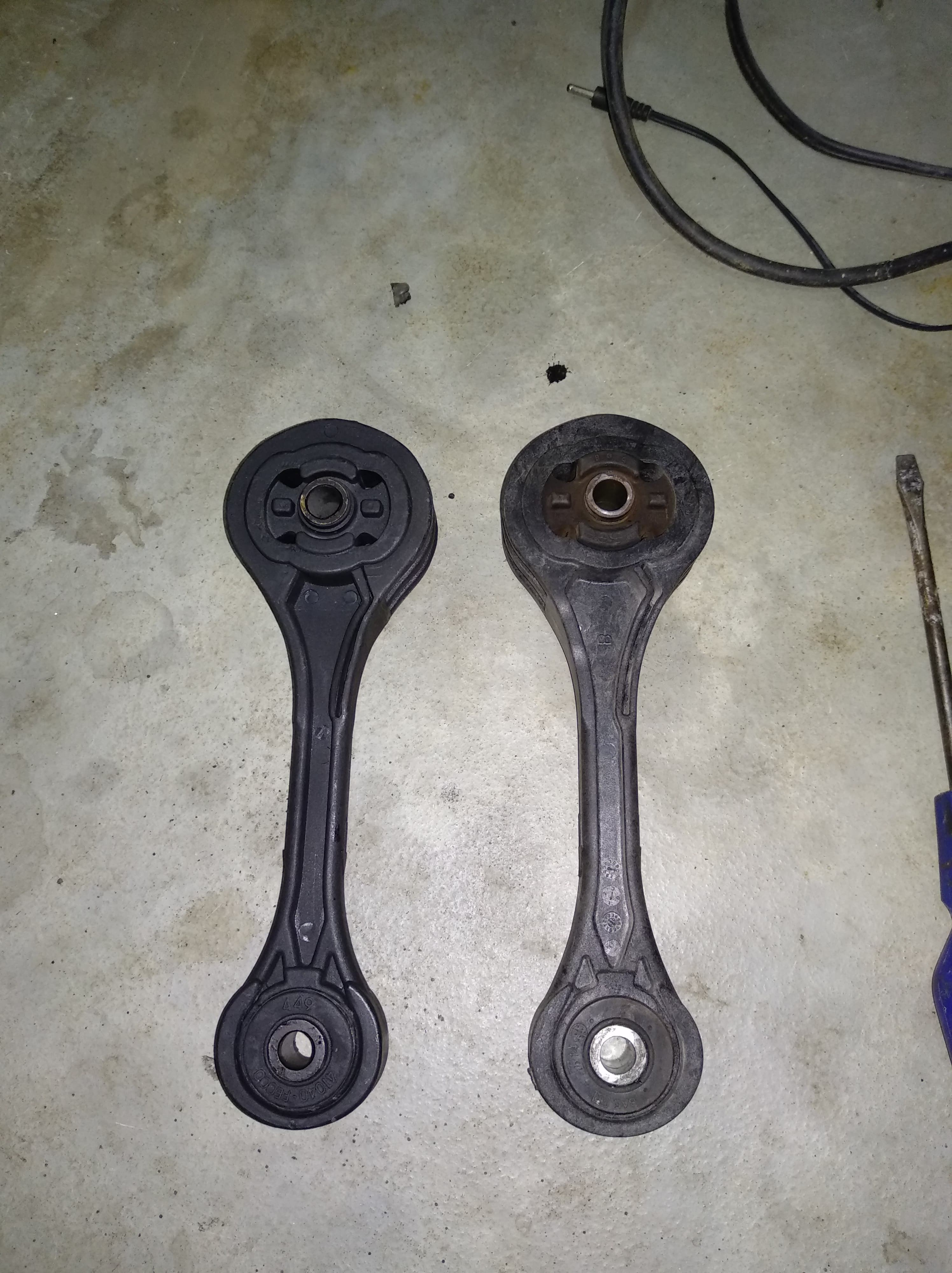

Panowie jaka jest różnica pomiędzy poduszkami do STI D1010FE020 vs ST4100055200 oraz wspornikiem skrzyni D1040FE000 vs ST410404S000 ?

Poduszkę i wspornik wymieniłem z tym że kupiłem zamienniki Anchor, niby do STI. Jest lepiej, nie ma tych denerwujących poszarpywań przy zmianach biegów.

Możesz nieco rozwinąć co za objawy miałeś?
przy dynamicznej zmianie biegów lub nagłym odpuszczeniu gazu, wyczuwalne było 2-3 krotne szarpnięcie silnikiem. Teraz te poszarpywania są praktycznie nie wyczuwalne.
