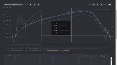

Co do powyższych błędów, to jeśli wszystkie żyły biegnące od TCM do skrzyni są drożne, to trzeba podłączyć coś, co komunikuje się z TCM i odczytywać wskazania z czujników prędkości w skrzyni i czujnika prędkości z koła, czy wszystkie czujniki wskazują w miarę jednakowo, bez zaników. Wskazanie Turbine speed 1 jest odczytywane tylko na 4 biegu.
Jeśli odczyt z któregoś z czujników będzie wskazywał jakieś anomalia, to trzeba się do niego dorwać na płycie sterującej skrzyni.
dla przykładu:
