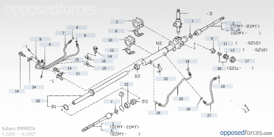

Cześć, nie wie ktoś może czy listwa maglownicy z wrx gd anglik będzie pasowac do wersji lhd?
Pytam bo nie mogę nigdzie znaleźć magla do tego trupa i kombinuję mogę.

Zadzwoń z zapytaniem do firmy która je regeneruje. Powiedz że masz taką maglownicę LHD z wyjechaną listwą i RHD igłe i chcesz aby oni to przełożyli. Bo temat jest trudny.

porównując części przekładni LHD i RHD, to listwa ma ten sam numer części, przykładowo 34116FE020

No wlasnie chodzi o to ze typ u którego robię tą maglownicę nie za bardzo tego wie, mówił że listwa ma proste zęby a nie na skos, także powinna podejść ale nie wiadomo czy ta magistrala co podaje olej nie jest pod skos i symetrycznie do wersji LHD, jak jest w obu tak samo do raczej powinno podejść.
