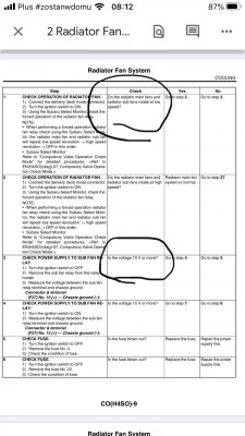

Dokładnie - silnik ej253, trochę zabawy w dostanie się do tego czujnika bd. Tak sobie teraz myśle ze noże jest tam jeden bo przecież w tym aucie nie ma wskaźnika temp są tylko kontrolki
Znalazłem takie coś
Czy to znaczy, że w gnieździe przekaźników prąd powinien być nawet przy wyłączonej statyjce?
Tak, wentylator może chodzić bez załączenia stacyjki - a raczej po jej wyłączeniu ( dostudzenie po mocnym przegrzaniu nawet po wyłączeniu silnika )
