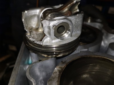

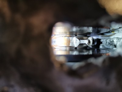

korbowód został stary. Korbowód był zablokowany na sworzniu tłoka a na panewce chodził swobodnie. Spróbuje jakies zdjecia podesłac
prosze o podpowiedź
: 15 wrz 2020, o 09:42
autor: AlekWRX
tłok
korba

Ja bym obstawił niechlujne złożenie silnika. Przyczyn można szukać ale jeżeli piszesz że korbowód na sworzniu tłoka "chwyciło" no to by trzeba szukać czy nie popełniono błędu przy montażu sworznia tłokowego czyli po pierwsze jeżeli szedł stary korbowód - stary tłok - stary sworzeń i  żaden z elementów nie był w żaden sposób obrabiany (czyli luzy fabryczne zostają) ponad to elementy były nieuszkodzone czyli sworzeń, korbowód posiadał wymaganą chropowatość powierzchni to powinien zostać przy demontażu odpowiednio opisany i wrócić na swoje miejsce czyli korbowód z drugiego tłoka ze sworzniem z drugiego tłoka itd.. Po drugie podczas montażu sworznia trzeba nałożyć na niego pastę lub olej montażowy aby nie pracował na sucho. Po trzecie przy montażu sworznia wchodzi on dość ciasno w otwór w tłoku i jeśli coś podejdzie jakiś brud to wbijanie na siłę go może przynieść taki skutek. Podsumowując to albo pomylony sworzeń, albo zamontowany na sucho, albo wbijany na siłę jeszcze do tego brudnymi rencami.
Jak dla mnie Ty od strony użytkownika jeśli miałeś prawidłowy poziom i ciśnienie oleju. Żadna kontrolka na desce nie zgłaszała awarii to nie mając obowiązku mieć jakąkolwiek wiedzę techniczną powinieneś śmigać do odcięcia i wszystko powinno grać taka awaria może powstać tylko w wyniku wady materiałowej (mało prawdopodobne skoro silnik swoje już przejeździł), lub błędu przy składaniu silnika.
