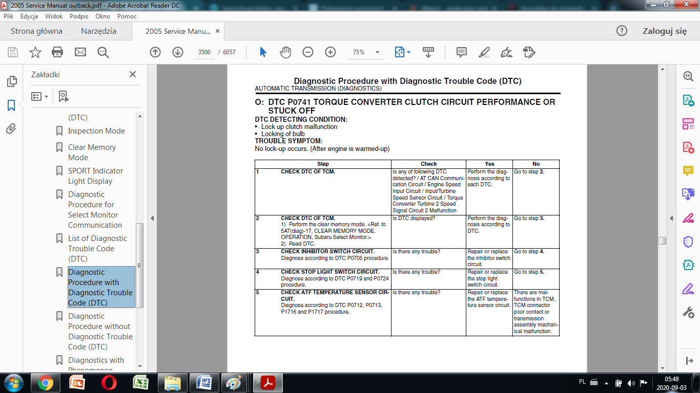

P0700 to błąd ogólny, zapisany w ECU informujący że w TCM jest zapisany inny błąd, w twoim przypadku P0741.
wszystko to zostało sprawdzone?
- maup
- 2 gwiazdki
- Lokalizacja: Tarnów
- Auto: Osiołek II - Subaru Outback MY05 2,5 A/T
Outback MY05 bład transmisji P0700 P0741
lutek, auto jest u Carfita więc zakładam, ze mają tę instrukcję, którą cytujesz i pojechali po niej.
...ale już im to wysyłam bo na temat obwodu światła STOP np. nie toczyliśmy pogawędki :)
