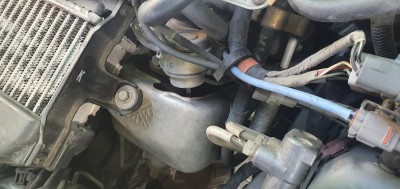

Witam szanownych forumowiczow!
Mam nastepujace pytanie, od paru dni podczas jazdy czuje zapach palonego oleju? Szczegolnie jak przycisne prosiaczka, a pozniej musze sie zatrzymac. Po otwarciu maski widoczny jest szarawy dym wydovywajacy sie spod pokrywy na zdjeciu.
Bylbym bardzo wdzieczny za sugestie co moze byc problemem. Niestety nie widac bezposredniego zrodla pochodzenia dymu... tymczasem olej pozostaje na tym samym poziomie.

Zobacz Czy nie rozerwało Ci manszety na przegubie wewnętrznym.

Coś leci na turbinę... Ja bym sprawdził czy się nie poci uszczelka zasilenia, albo spływu od turbiny

Dzieki za sugestie @ewemarkam i @dzixd
Przy jezdzie <2000rpm problem nie wystepuje stad turbina staje sie glownym podejrzanym. Jutro wjezdzam na warsztat to bede wiedzial cos wiecej
