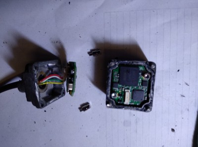

ja swego czasu w Tribeca miałem problem z OEM kamerą, były momenty że w ogóle nie działała, wymontowałem ją, rozebrałem ją myśląc że będzie skorodowana wewnątrz, ale wyglądała OK, poskładałem do kupy i zaczęła działać OK.
